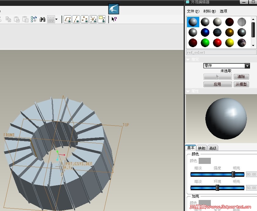

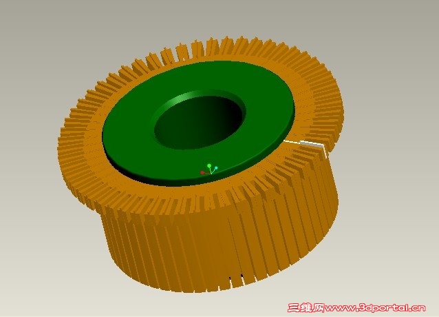

烦请大家帮我看看,其中白色为一个小部分,现在问题是当我着色阵列后,阵列出来的实体颜色变了,有什么办法可以让颜色也一起阵列。先谢谢大家了。

难道没人遇到这样的问题,还是我表述不清,大家没有看懂。我的问题是:我要阵列一个实体,这个实体是被我着过颜色的,所以我想阵列出来的实体,颜色也是这样。而图中阵列出来后,颜色变成铜色了,我想要的是那个白色。

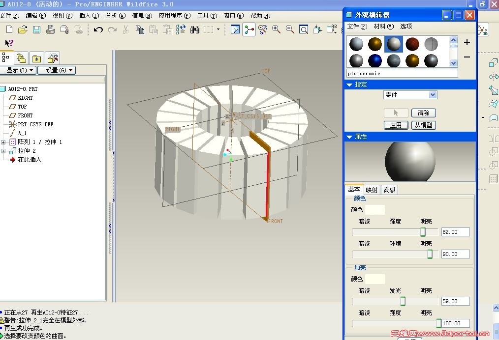

我上传了一个PRT,现在我要的效果是拉伸2在阵列的时候,颜色也一起阵列。希望大家给我看看。

发表于 2010-9-17 15:08:39 | 显示全部楼层 来自: 中国广东中山
13# kjbo88
# A/ }: S: n: Y) M- b4 H) x% r+ p! L: V/ s% k! m2 U
, j9 g8 {# T/ K$ l这也不是问题,只要在生成这个你所想要陈列的特征后就把它用零件的方式着色,,记住!!是在选项中用零件方式着色,这样一来,系统只会把你那生成的特征着色,然后再来陈列,问题就迎刃而解了,,呵呵!欢迎各位朋友交流学习,共同进步

, x- ~# l6 |6 _6 }( {# L我想你没有搞清楚我的问题吧,我是要求第二个特征颜色不一样。而你现在是颜色相同了。
