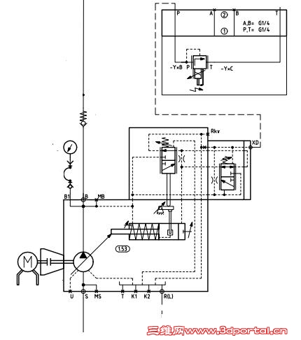

泵原理图
泵原理图
哪位帮忙分析一下这是什么泵啊?它的控制方式是什么?
发表于 2010-9-15 13:23:56 | 显示全部楼层 来自: 中国上海
应该是带远程调压的恒功率泵。
