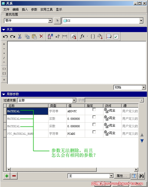

如下图所示,参数无法删除,而且有相同的参数。1 L5 I& ?% F2 }) `, g

发表于 2010-9-25 19:18:42 | 显示全部楼层 来自: 中国浙江宁波
抱歉,帮不上忙,最简单的办法是导出成X_T或者STP格式,然后再导入来,就去参数了。
发表于 2010-9-25 19:22:07 | 显示全部楼层 来自: 中国广东深圳
同意楼上的,转换一下格式吧,不然真没办法了
