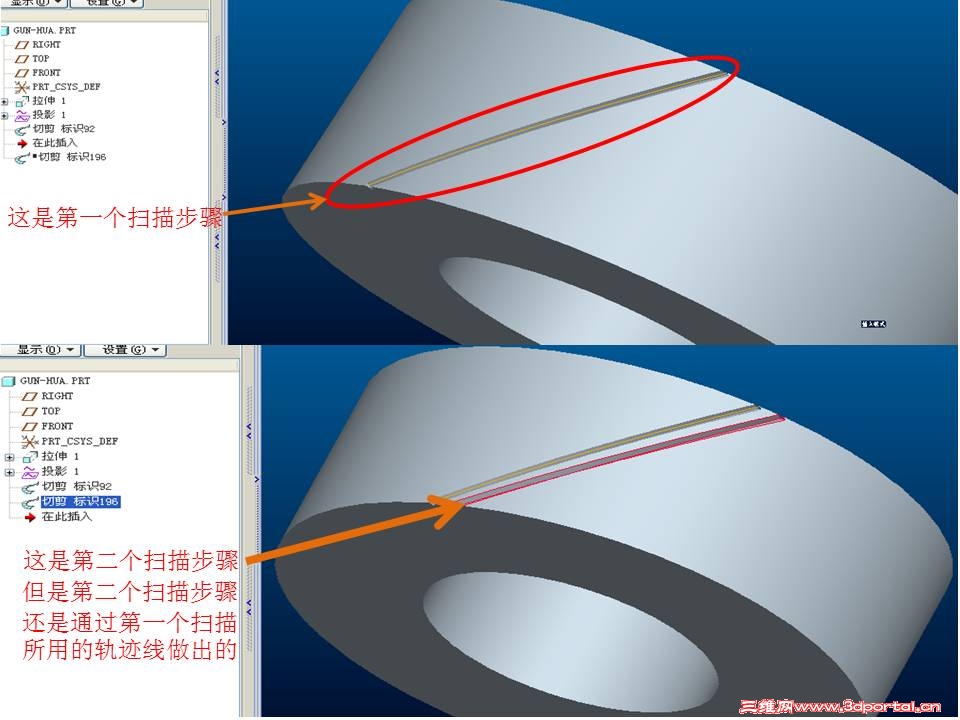

高人进来看看这个扫描时怎么做的。附上PART文档。

用同一轨迹线

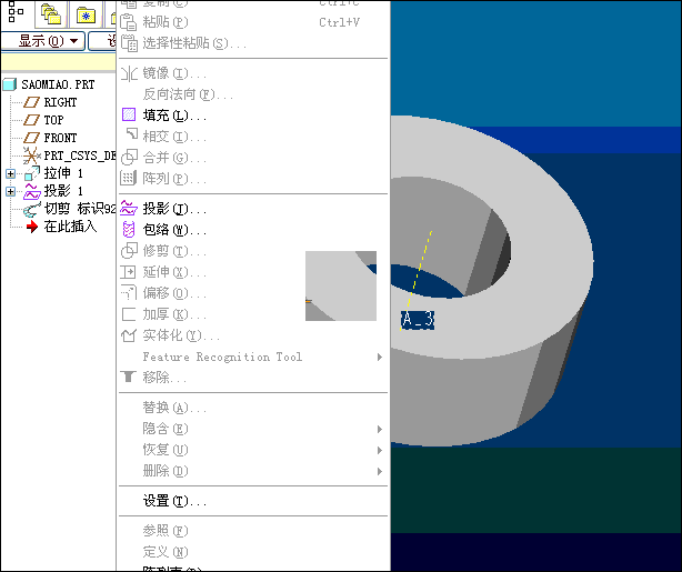

发表于 2010-9-15 22:59:12 | 显示全部楼层 来自: 中国广东深圳
2# 未济
saomiao.prt.rar

这样。。。。。。。。。。
