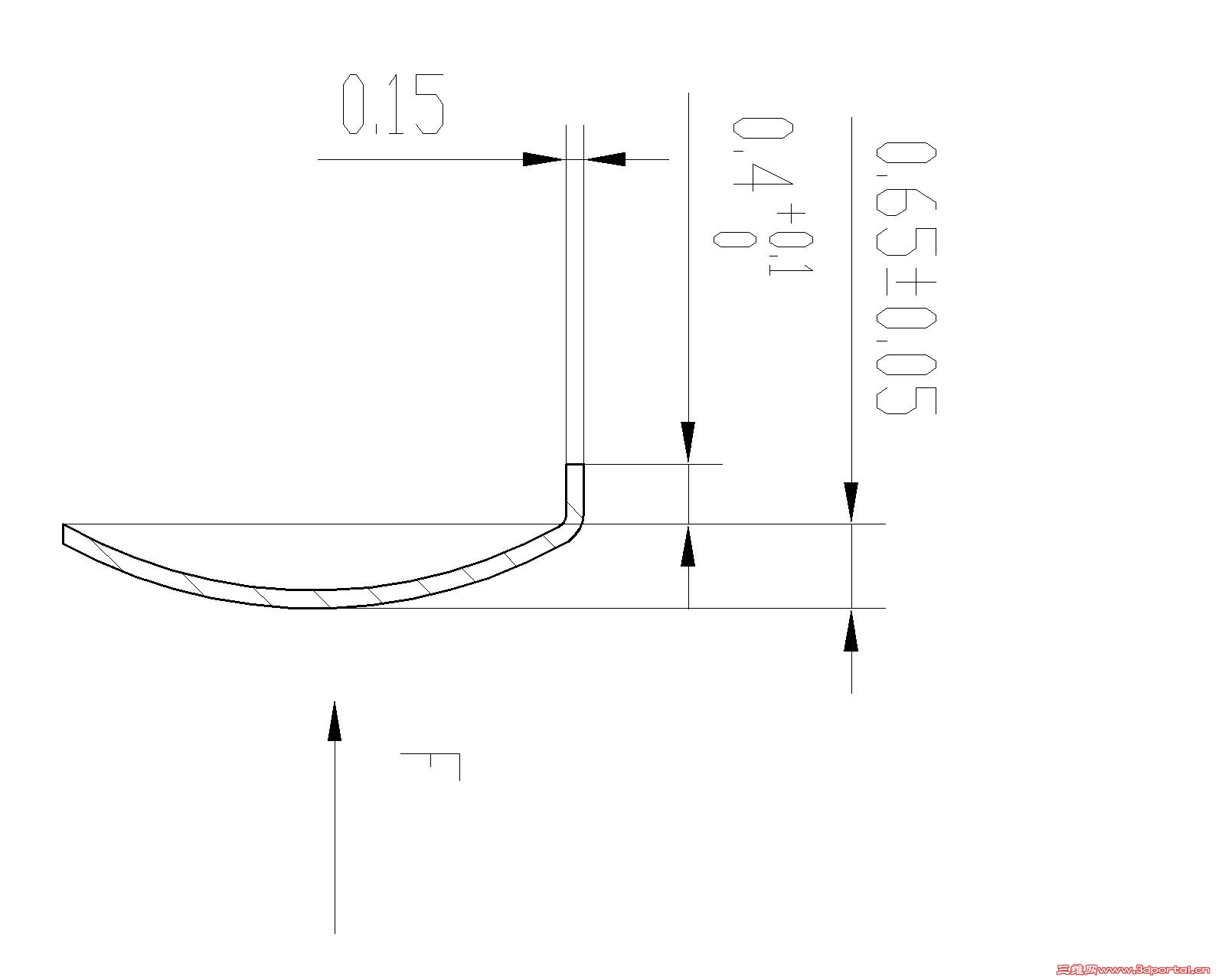

本人在工作中 遇到一种情况,有一种 簧片,材料为 QBe2  CY  ,厚度0.15mm,  时效处理280℃   1.5h      硬度为Hv350~380。在做振动试验时发生断裂。不知道是不是和硬度高有关系。如果因为硬度太高的话,时效处理的参数如何设定才能降低硬度呢?我是学机械的,想请教一下专业人士。谢谢!

发表于 2010-9-17 08:28:46 | 显示全部楼层 来自: 中国河北秦皇岛
在生产中经验判定硬度高可能引起开裂,但是开裂不一定是因为硬度高,也可能是其他原因,如缺陷或微裂纹
