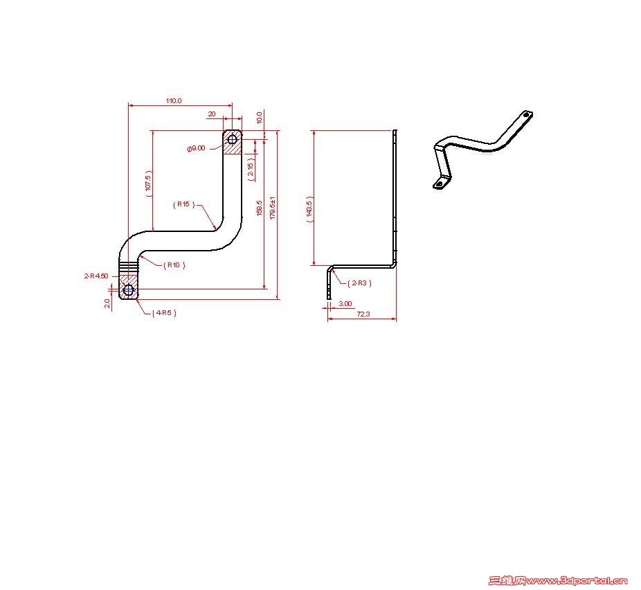

哪位朋友有做关于铜条加工的?对于像如下图示的产品,其加工的工序是怎样的?先折弯再加工孔吗?是用折弯机加工的吗?谢谢!

先折弯再加工孔这是肯定的,看你的图只怕不能用用折弯机加工,很可能要加热后在简单模具内弯形,否则会变形严重。

做个折弯夹具,先加工孔在折弯,应该没问题的。。。

加工顺序:先按展开长度下料,作一简单模具压制成形,最后划线钻孔。在折弯机上不宜加工。

我的建议是:1、开折弯模在冲床上加工。2、因为是紫铜,不好钻孔用冲孔,只有折弯前冲孔和折弯后冲孔都可以,这主要取决于你要加工零件的批量和模具的制造成本,

因为我们类似这样的产品较多,如果用冲压加工的话,需要较多冲模,这样模具费会很高的,所以希望是不用模具加工而使用折弯机加工的。

你这个零件的一般有2-3套模具就可以了,冲裁模具不可避免,主要成本也在冲裁模具上,折弯模具造价不会很高,而且二次弯曲用同一套模具即可解决,你如果用折弯机折弯精度不会很高,同时效力相对低一点。这些楼主都应考虑。
