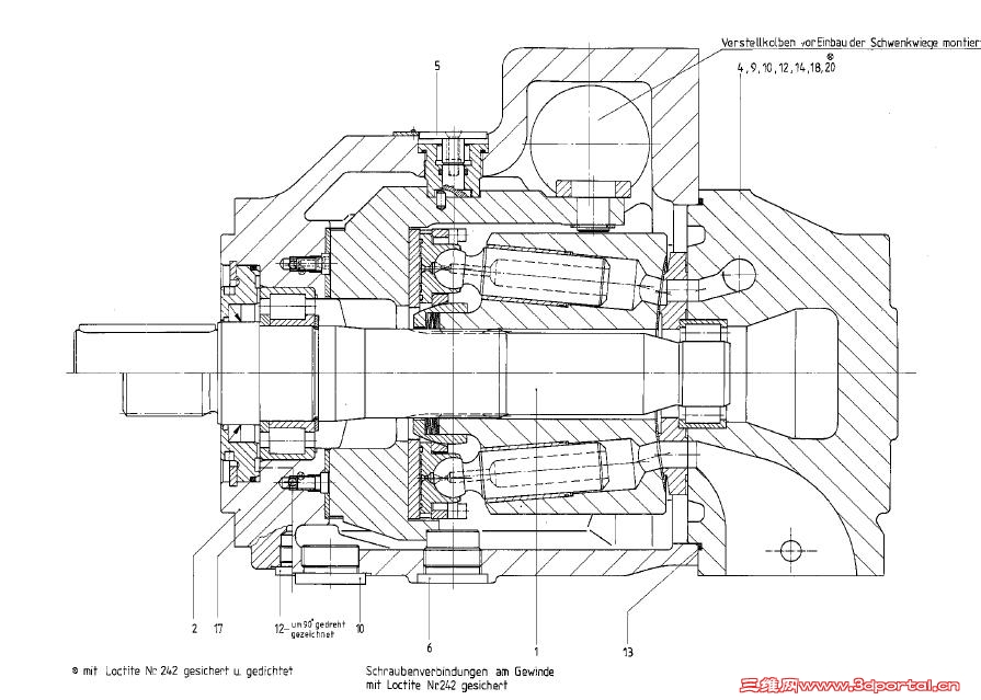

0 ?' r- m( M3 K0 k4 K1 Z" G6 y$ D拆A4VSO125的泵,发现其内胆加变量斜盘 比 泵壳体后洞还大些。. h% n' t  G! X0 A) v" v% K) D7 Y
# b/ p) v, ~4 N1 s请教有此经验的坛友说说,你们是如何取出来的呢?

算了吧,还是自我解答吧。。。直接松掉压板上的4各螺丝,取出2片压住guide plate的半月形压板 后,就可以拿出缸体和活塞,在取出斜盘。

自问自答啊!看图有点像力士乐泵的结构,如果是的话配油盘一般有个定位螺钉一定注意卸了先!

是自己觉得自己找到答案了。所以找到答案后就发出来,有人需要,可能对他有帮助。是力士乐的。但是配有盘没有定位螺丝。它靠一个定位销定位的。活塞的滑鞋被压板压着,压板被办月压板压着,半月压板被螺丝固定。: V) [  [' E+ S0 N

这个常拆,先把斜盘上那四个螺丝卸掉,注意螺丝上有锁固胶,不好卸,容易断。

看不出有什么难度。拆卸时注意做好相关配合部件的记号。
