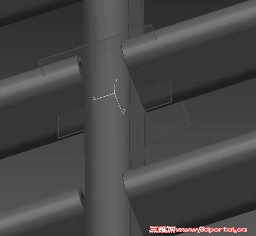

为什么UG模型中,基准平面会变成灰黑色的,原来都是粉红色的啊?7 u8 q/ B7 i8 R$ f  |2 R
有影响吗?

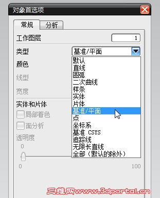

我记得首选项----可视化里边可以设置啊。

首选项--对象中有关于基准面、CSYS的颜色调整,如果想新建文件都保持,要修改模板文件
