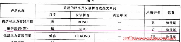

经查询 GB/T 221-2008 一律读 guo ,锅
发表于 2010-9-22 14:26:40 | 显示全部楼层 来自: 中国江苏
正确,就读GUO
