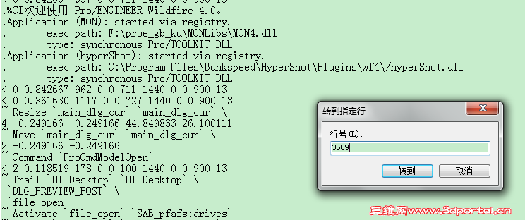

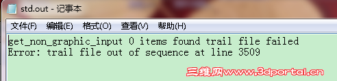

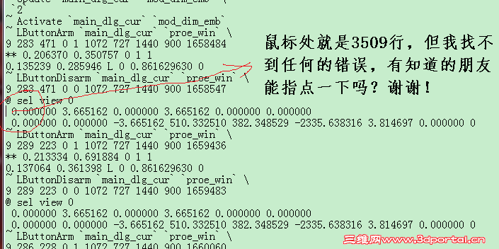

近段时间在测绘一个复杂的零件,边测边画三维图,今天下午快下班的时候终于画完了,这是一同事过来讨论问题,但一不小心,他把电源线碰到了,电脑就一下关了。重新打开后,用pro/e自动生成的trail文件播放,但出现了问题。如下提示: 1.PNG
( z# q' b3 x: u  H  ~! c我找到该行,! n: C/ h. e1 q) N4 W9 B
2.PNG . T* E$ B0 c/ g6 j! J- _" h& Z" W
/ F6 s# m2 s, \  i* Z! {3 } 3.PNG 看了很久也不知道是哪里的错误,我不想一天的成果就这么没了,求救大家,知道的朋友告知一下,不胜感激!

因为是边测边画,所以那些测量数据完全体现在了模型上面,并没有再单独记录。画了一天,轨迹文件总共有几万行,3509行才开始啊,呜呜。

% O& P) M3 c  q. l5 M4 e新的轨迹文件里记录了失败位置,它指出刚才执行trail-1.txt时,在这个文件的第55行,出错了。看看trail-1.txt,用ctrl+G转到第55行看看,第55行是一个双星号打头的行,它本身是没错的,那错在哪里呢?仔细看看,它的前面怎么空空的?原来它的前面多了一个空行!!!!!
2 ]7 f+ Q4 Y6 P- M$ V' ?* e- {  Y7 S, ~6 r4 p8 c$ f. z, Q* C! y) d9 h
这里再度提醒各位:在轨迹文件里,任何一个空行都被当作文件结束!!并且在空行后面不能再有任何内容(就算是另一个空行都不可以!) # u3 V& C" M& _- F
