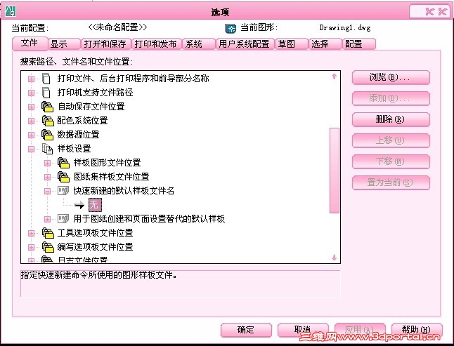

如图:
* Q4 ]9 B7 v/ H6 f. z  _在“工具”-“选项”-“文件”-“样板设置”-“快速新建的默认样板文件名”,然后点右边的浏览,选择你自定义好的样板文件就可以了。
