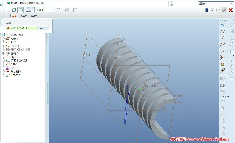

从实体上面用投影命令投影到面上的一组曲线,不知该如何使用,好像不能直接用实体拉伸命令。坐等高手指点。

可以直接拉伸的,通过草绘,选择你投影的曲线,进行操作,如果是实体需要封闭,曲面可以直接拉伸。

 楼主| 发表于 2010-9-16 21:50:27 | 显示全部楼层 来自: 中国广东汕尾
二楼的朋友,我直接拉伸的话,草绘界面选不了投影曲线啊,详细介绍一下。
$ ?2 R( }6 M2 O  b' O( L: _& M Snap1.jpg

发表于 2010-9-17 13:17:18 | 显示全部楼层 来自: LAN
拉伸用的曲线只能是平面, 你投影后变为非平面曲线了, 所以当然选不了.

说出你的最终意图更能解决问题,能让你走出死胡同, 你要的是垂直于曲面切除把? 那就不要用拉伸, 用扫描切除.
