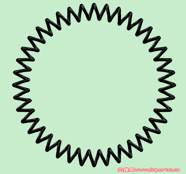

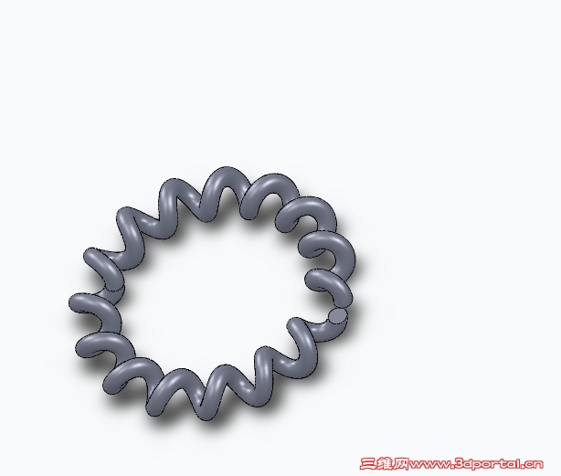

我只会做不封闭的 2010-09-15_21-46-12.jpg 《我做的7 r) z8 z0 T& _9 X
1009151145d0964883c8e581c1.png 别人正确的

可以用扫描里面的扭转扫描,把扭转度数设大点就OK了

看楼主是用两部分完成的,你可以画一整圆做引导线就可以扭转扫描了。

這是最容易畫的了,一個圓形掃出路徑加一個圓形的掃出輪廓扭轉扫出就搞定.( }; W2 O7 R; f* o

关于圆形弹簧,这篇文章分析的深刻
SolidWorks圆形弹簧.pdf

能说清楚点吗  新手 那个定义方式我都试过了 没有一个能成型的

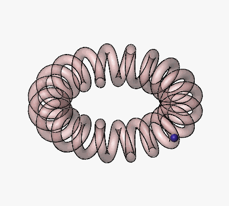

SW2010做的4 @7 X! g* y& B7 r1 v7 N
感觉有点小问题!

2# livefy 我做不到整个圆的
