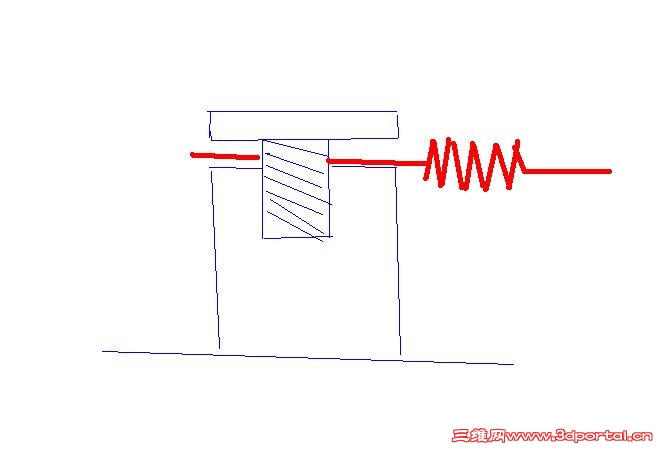

如图照片中黑色圈表示的地方3 S# \( [  N# v% s: F  A
! v0 p+ t5 X" z& n问题如下
1 v' d; j$ Q2 f9 U. J) W  `1。改成拉簧的固定柱是不是开有沟槽?
# c2 r* c2 w8 E& ~# K; }7 x1 K8 y! i  h$ V+ F3 T4 F1 R
假如开有沟槽的话,沟槽如何设计?  为什么拉簧卡在里面不会掉落呢?
发表于 2010-9-15 22:15:12 | 显示全部楼层 来自: 中国江苏南京
必须有沟槽啊,比弹簧丝直径大一些
发表于 2010-9-16 07:28:41 | 显示全部楼层 来自: 中国辽宁沈阳
从图示看,弹簧拉力不是特别大,挂在固定柱上就可以了。如果,弹簧拉力较大,可采用固定柱螺帽压紧方式。
% a) z0 N/ E3 S* M使用中,初始位置的设计,一般都要有些许拉力,以保证弹簧始终都处于“绷直”状态。
发表于 2010-9-16 11:46:55 | 显示全部楼层 来自: 中国河南郑州
本帖最后由 wwll13 于 2010-9-16 11:48 编辑 6 G5 W% _$ Y# Y& a& J7 P0 r
9 Z& Z: w* |1 p5 t个人认为肯定没有沟槽.拉簧有拉力所以不会掉,挂住后直接压紧.( X& q0 }" e# i, C' D4 J
想要沟槽不如加个螺母直接压住

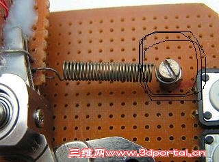

发表于 2010-9-16 12:50:54 | 显示全部楼层 来自: 中国福建厦门
1# wssmjf 5 M, E9 F: T. o; P" i
0 h+ W+ D# x/ u- u4 i7 d也可以做成这样子:螺丝与内螺纹螺柱,这样还可以调节。
发表于 2010-9-16 16:08:45 | 显示全部楼层 来自: 中国湖南株洲
发表于 2010-9-16 17:48:16 | 显示全部楼层 来自: 中国河北廊坊
拉簧固定柱上必须有环形沟槽,使拉簧钩圈嵌在环形槽内,不至于上下滑脱。沟槽可以是半圆形,比钢丝直径稍大即可。这种结构便于安装和拆卸。

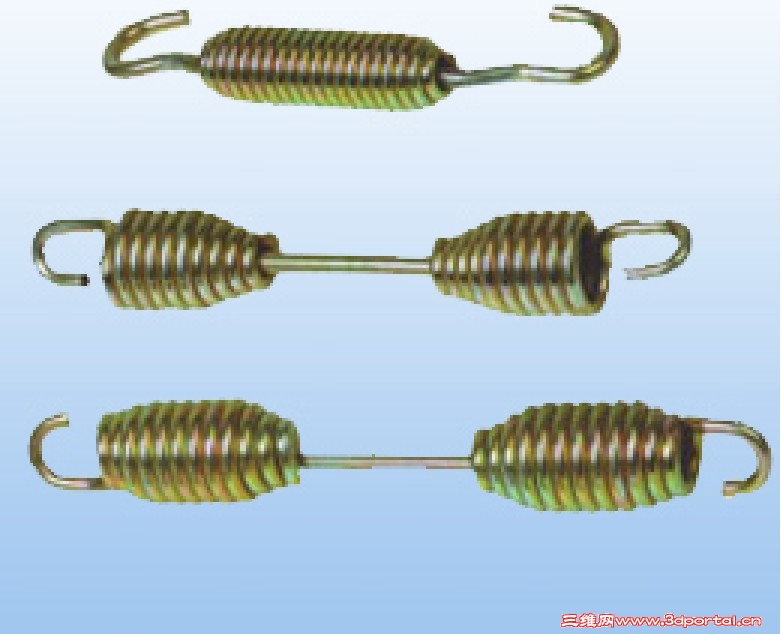

发表于 2010-9-16 19:46:09 | 显示全部楼层 来自: 中国福建厦门
6# emop
" I% B5 A, C2 n' k5 x" T拉簧两端是有圆钩环(一般情况下),调节,将螺丝往下锁紧或向上退就可以调节松紧程度啦。
发表于 2010-10-15 16:45:49 | 显示全部楼层 来自: 中国江苏苏州
从图片上可见,拉簧固定柱直径应略小于拉簧钩圈的内径,以利套入。
7 A& `- O8 a" m拉簧固定柱上必须开有沟槽,以免在运转时因震动而滑脱。
" J, \# T, W8 J4 I2 K" e# x- G用螺钉或螺母压住拉簧钩圈的办法不可取,因为这样做会给拉簧附加应力。

发表于 2010-10-16 11:20:18 | 显示全部楼层 来自: 中国广东东莞
此種安裝必須有溝槽,另外,拉簧兩頭的勾子最好有3/5圓左右.這樣是不會掉的.

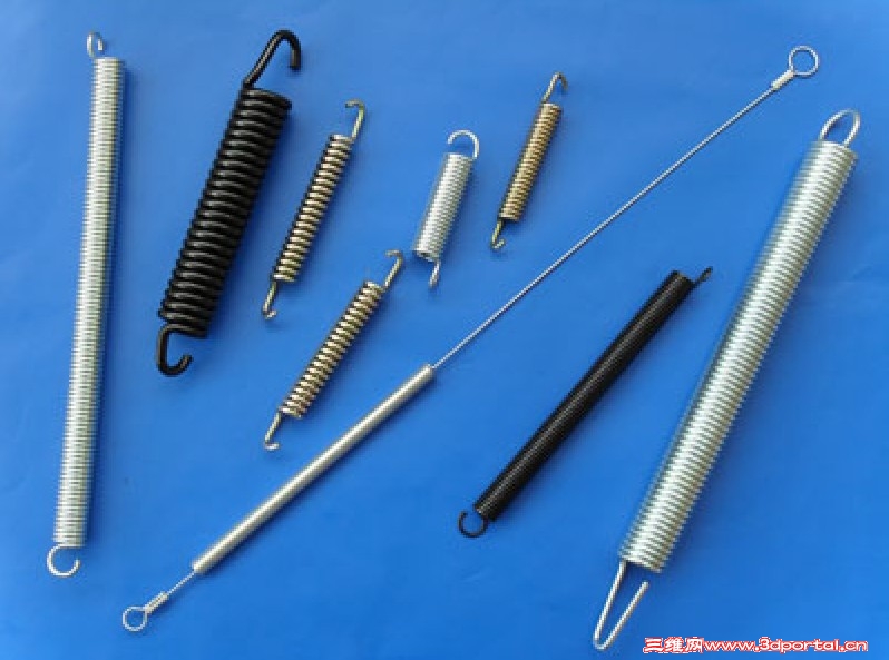

发表于 2010-10-16 15:26:10 | 显示全部楼层 来自: 中国江苏常州
拉簧的种类很多的
2 K: `+ X+ B5 B2 Y  b7 U连接的方式也是根据拉簧的结构来的1 y. Q3 }7 \# P. A
各有所异!

发表于 2010-10-16 16:37:32 | 显示全部楼层 来自: 中国浙江杭州
车一刀就行了,
+ G4 c6 `0 w( K
' V' N  t. I2 l; `0 J车一条凹槽出来就行了, 很多机构都是这样
