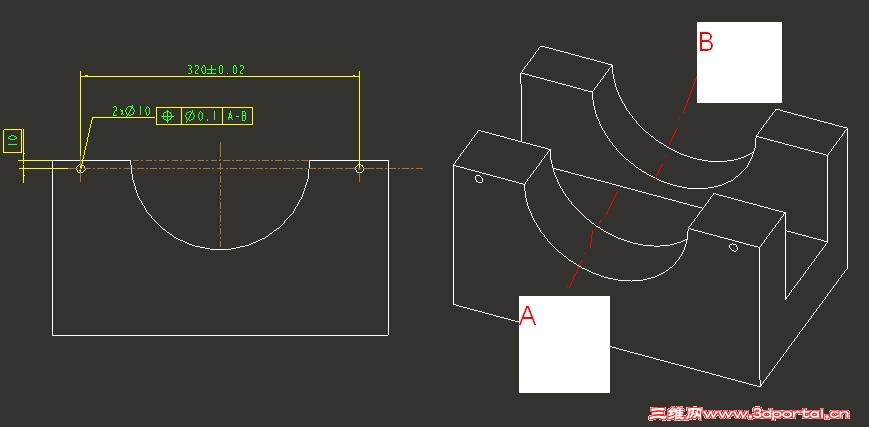

[已解决] 请高手帮忙解释一下下面图纸销孔尺寸公差、形位公差的含义!
发表于 2010-9-16 08:17:57 | 显示全部楼层 |阅读模式 来自: 中国山东潍坊
A、B为两半圆弧的轴线
  q8 q$ c$ T% z' v8 T1 I不太明白,一个理论尺寸,一个加公差,形位公差也不明白。请高手赐教
发表于 2010-9-16 08:30:17 | 显示全部楼层 来自: 中国江苏常州
公差带为:与A-B两个圆的中心孔的公共轴线平行,距离上平面为10MM的直径为0.1的圆柱中间。, ^6 z. U2 w9 T3 s
理论正确尺寸就是上平面下来10MM。

发表于 2010-9-16 08:32:38 | 显示全部楼层 来自: 中国河南郑州
不知道你有什么不明白?菜鸟乱说一下.$ b4 }9 W* w2 v- I" i8 }
理论尺寸就是不需要的尺寸,别处已经有标注,为了加工方便作参考,公差的那个没问题吧,形位公差就是位置度,

发表于 2010-9-16 08:35:55 | 显示全部楼层 来自: 中国湖南株洲
图纸标志的为位置度公差,被测要素的实际位置相对于理想位置所允许的最大变动量为0.1。
plc + 2 技术讨论
发表于 2010-9-16 08:57:25 | 显示全部楼层 来自: 中国江苏无锡
表示2Φ10的孔位置相对于基准孔A和B的中心线位置,左右偏差在0~0.1之间。

 楼主| 发表于 2010-9-16 09:12:08 | 显示全部楼层 来自: 中国山东潍坊
表示2Φ10的孔位置相对于基准孔A和B的中心线位置,左右偏差在0~0.1之间。5 Y2 H6 }: X1 {( s3 j' i
wyp1234 发表于 2010-9-16 08:57 http://www.3dportal.cn/discuz/images/common/back.gif
- J1 Z% X! ~' E3 J- r  e2 V$ e, D: }. ]$ t% T+ Q
不对吧!320的尺寸已经加上了公差阿!左右还会有偏差吗?
发表于 2010-9-16 13:24:37 | 显示全部楼层 来自: 中国四川成都
320的尺寸不应加公差,应加上方框,表示理论正确尺寸,其公差值靠位置度公差保证。

发表于 2010-9-16 15:09:04 | 显示全部楼层 来自: 中国广东中山
320怎么是理论尺寸?一个孔的位置度怎么可以以一根轴为基准?缺少基准、、、& N  X" m/ }2 C) W2 v
要标也是对称度

发表于 2010-9-17 10:40:19 | 显示全部楼层 来自: 中国广东东莞
图有问题,我觉得正确的标法:& c( U3 t1 Q2 @! o. ]2 d3 H. V
1、320的尺寸去掉公差,加上方框。$ k) I, ]" L3 `* ?) s* g1 w8 B
2、去掉公差框格的最后一框。

这种标注方式是常用一种方式。遵守独立作用原则,但位置公差受尺寸公差限制。

发表于 2010-10-4 17:00:14 | 显示全部楼层 来自: 中国河南信阳
; y% I* ^- \- A7 |& ~
- O+ e" q" \8 N% z0 L9 _对于新手看图应逐步分析:( _& M3 J0 H' ~9 w# k
1. 识别尺寸公差配合与形位公差;
$ D5 S: P7 |! m0 s* m 2. 图中所示为位置公差,要求的公差数值中带φ与不带φ是有差别的(形成的公差带不一样),看图时一定要能清楚,特别是检验人员。
; `$ }* W# o3 f( C 3. 与公差构成的相关要素,位置公差与理论尺寸有直接关系,有时理论尺寸直接决定位置公差的大小。. v# {& {! ]9 V2 ^9 q* k
4. 320带公差是尺寸公差,与位置公差各自独立。
' ?# H. u  \: N/ B' R! A6 K2 i! U" W/ Z
多学习一下形位公差,里面讲的很清楚。) w' D6 Q: C4 z. }2 T; {) b

发表于 2010-10-8 16:53:00 | 显示全部楼层 来自: 中国山东烟台
我觉得这样也没问题。' Q: @# S; A  T) K4 T2 e  A# B
6 J6 T" h9 f" N8 ]" e8 X! M4 O& d从理解角度讲,320就是两孔的距离,有公差不算错,而如果改成理论的话,那没法表示两孔之间的距离公差了。。而每个孔的位置度就是在理论位置0.1的圆圈内
发表于 2010-10-8 17:27:56 | 显示全部楼层 来自: 中国河北廊坊
此图标注没有问题,理论正确尺寸是位置度的定位尺寸,不能认为“理论尺寸就是不需要的尺寸”。而320±0.02的公差更不能去掉,这里要求的是在二孔位置度合格的基础上,孔距必须独立尊守这一公差要求,二者必须同时达到。理论正确尺寸是竖直方向的,孔距及公差是要求水平方向的。

支持18楼观点!! ~* Q& L4 X+ a* d  w9 Y/ d
位置度是在平面范围内,尺寸精度是在直线范围内。

# h+ Z2 c" W4 a' H1 L有位置度后,320的尺寸只能是319.9和320.1之间。
