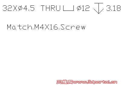

[已解决] 高手看看这个标注什么意思(国外图纸)!!!
发表于 2010-9-16 11:32:56 | 显示全部楼层 |阅读模式 来自: 中国江苏苏州

; _* t! G" {; V+ }3 c高手帮忙解释一下次标注什么意思?
/ Y8 m4 T( ]6 m$ R谢谢!
发表于 2010-9-16 11:56:25 | 显示全部楼层 来自: 中国辽宁沈阳
32个直径为4.5的孔,锪平直径为12,深度3.18& @: o- ]/ g5 S
用于装配 M4X16 螺钉
渔樵 + 2 应助
发表于 2010-9-16 12:34:25 | 显示全部楼层 来自: 中国湖北武汉
32个直径为4.5的孔,锪沉头孔直径为12,深度3.18
1 R) b" N3 h0 U' [与 M4X16 螺钉相配合

2楼说的没错!其实第一眼看到这个标注我也不懂,但是我感觉猜也猜得出来。

锪平直径为12,深度3.18
5 \( o7 p2 @" v. h用于装配 M4X16 螺钉
