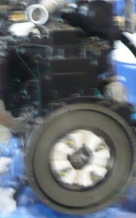

& k8 Q8 r1 S6 D1 O  @, i$ Q下面是我拍的挖掘机上发动机与液压泵连接用的联轴器,大家看看,这大概是什么型号、类别,谢谢各位了
+ R" ~' Q8 s: U9 a) M5 f2 z0 I0 y  I  }+ W6 o# `( Z3 ]( a3 w
发动机端7 ~' T; e  ?* v# N
020202.jpg / `) {$ E. }- ~0 x" F$ k. W+ P
液压泵端
, [; B! G4 h; I+ f3 c0 U3 ^
1 M" }& A% [0 o% I: w" j7 p+ h+ W# X, [% U3 U( P+ f
请大家看看,发表一下意见

8 f) Z9 n1 ?6 i2 j- h/ T9 |从提供的花键参数看,这种花键传递的正常工作扭矩不会大于150Nm,应该是7t以下的挖掘机
* I; F7 Z4 Y7 \+ a/ y0 Y5 y3 J. G而提供的图片从泵看应该是川崎K3V系列。K3V最小的63泵也是装13t挖机的,正常工作扭矩应该有250~320Nm的
发表于 2010-10-16 14:08:15 | 显示全部楼层 来自: 中国安徽马鞍山
5 V* x8 k' _7 I" n
图片中的这种联轴器应该是日本三木公司(mikipulley)常用的型号
& h7 x" V, J  o1 q& F天津罗昇公司代理的
' m( |# G. O3 c+ M  X不过,德国CENTA有同样的产品,德国KTR有直接代用的型号

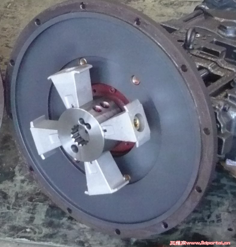

你那个13齿是SAEC的花键,有KTR,美国的戴拉米克也做,国产的上海剑豪也做,现在做这个的厂家很多的,
