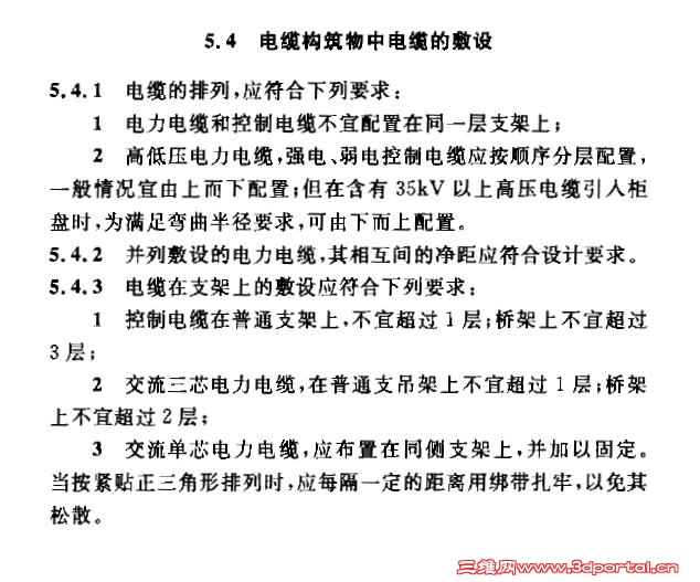

% w% J1 j; X( T" U8 L& F6 d0 o3 Y0 r1 H在电缆桥架上有很多不同类型的电缆,比如高压动力电缆(几百伏到上万伏电压)、低压动力电缆(220V-380V)、低压电器电缆(24V)、传感器等的信号电缆、通信线路(光纤、网线等),这么多电缆都放在电缆桥架上,排放顺序是不是有什么具体的要求?我觉得应该有一定要求,不然会有信号干扰吧?
发表于 2010-9-16 20:05:54 | 显示全部楼层 来自: 中国北京
应该说更多是出于安全的考虑。
发表于 2010-9-17 18:15:25 | 显示全部楼层 来自: 中国江苏南京
对电缆的排列,国内的要求是2#所说的;但国外没有这样的规定。同种的当然排列在一起,但对排列整齐有序不作要求,老外认为“乱”才能抑制干扰。听起来有点道理。
发表于 2010-9-18 16:07:46 | 显示全部楼层 来自: 中国河北秦皇岛
设计院的设计是,最下层是高频电缆一般指的是变频器电缆,上一层是高压电缆,在上一层是动力电缆如380V,依次向上为低压电缆,控制电缆,通讯电缆,最上一层要里侧有一个屏蔽线槽里面是Profibus总线外侧也可以的通讯电缆。
