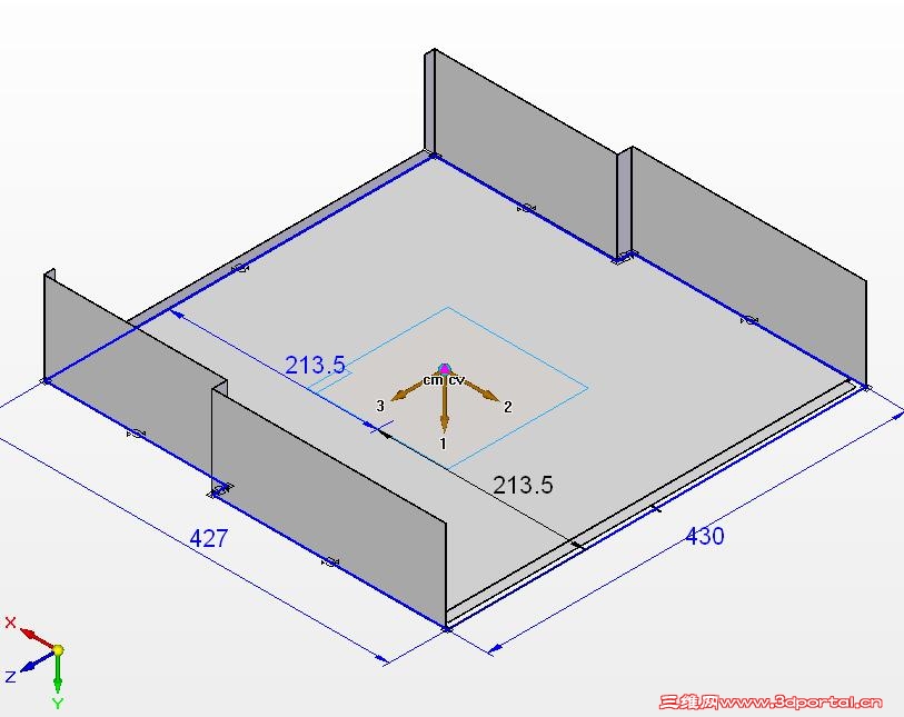

如图尺寸
: @7 q4 ~9 _. A3 T! l9 O# `4 V5 G7 [' l现在想用 铝 5052 加工 ,要使用厚度是多少的板材进行加工才比较合理呢?/ r( K$ V& [" z1 n( ^) X! t2 V
要求表面承受50KG的力而不变形!

发表于 2010-9-17 10:15:46 | 显示全部楼层 来自: 中国辽宁沈阳
那个转角加工困难啊
发表于 2010-9-23 16:18:47 | 显示全部楼层 来自: 中国湖北武汉
430X427的平面,不加加强筋,想不变形很难罗。另外,2侧这么高,转折处成型不了。
发表于 2010-11-21 09:58:01 | 显示全部楼层 来自: 中国广东中山
一看就是新手,糊乱想出来的。设计出这样的东西也不想想能不能做,成本,加工难度4 @# P& s- V9 y' M0 J1 D9 t
电脑什么都能画出,实际也不是什么都能做出来的
发表于 2011-10-22 08:38:56 | 显示全部楼层 来自: 中国福建泉州
要计算可能要5MM
发表于 2011-10-22 09:23:21 | 显示全部楼层 来自: 中国广东东莞
要计算可能要5MM. o! u% c& |6 w: n- y" v) g
成功机械 发表于 2011-10-22 08:38 http://www.3dportal.cn/discuz/images/common/back.gif
" }  p) f3 i, r9 w
430mm宽要5mm? 太浪费了吧。用什么软件计算的?修改一下设计、加上加强筋等1mm应该差不多,最多1.5mm。
