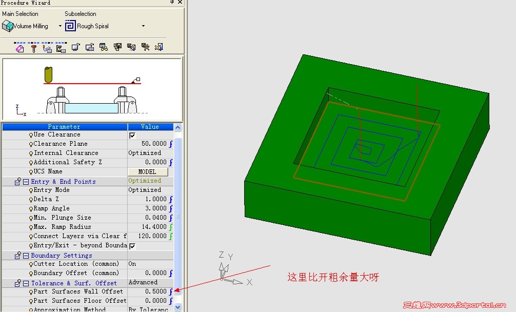

[讨论] E9.0SP3P6补丁打出毛病咯
发表于 2010-9-16 16:00:12 | 显示全部楼层 |阅读模式 来自: 中国江苏苏州
2 C  V& v" X( a, r8 ?) [( W# I

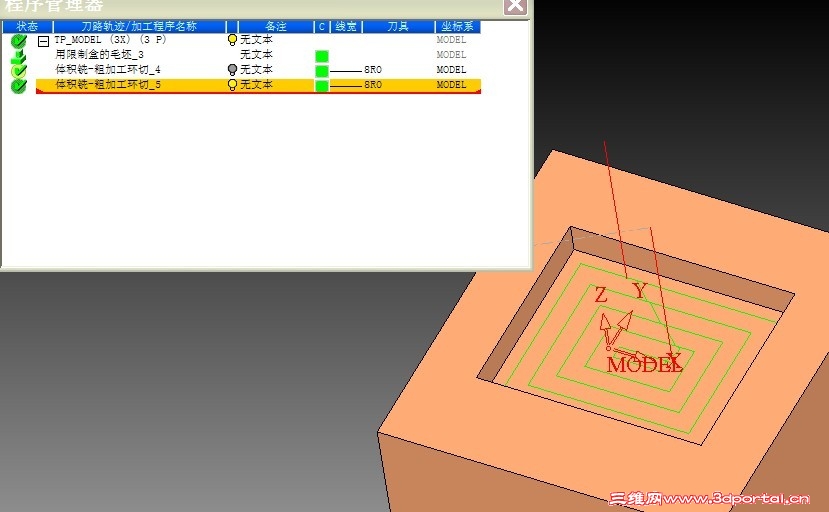

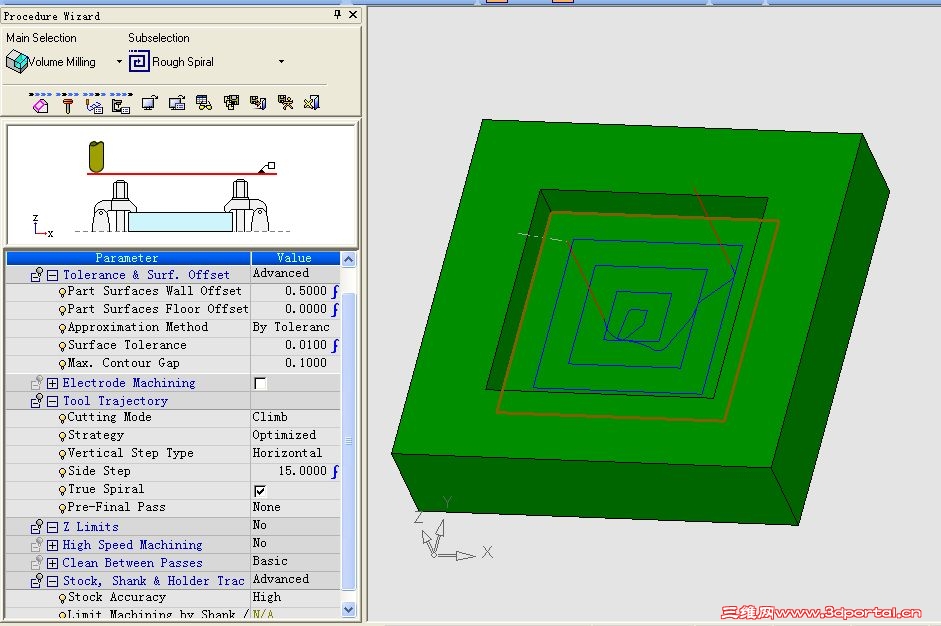

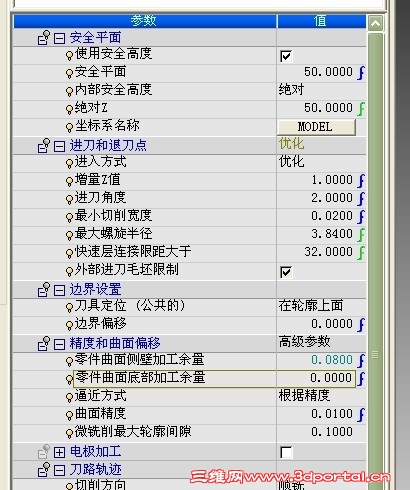

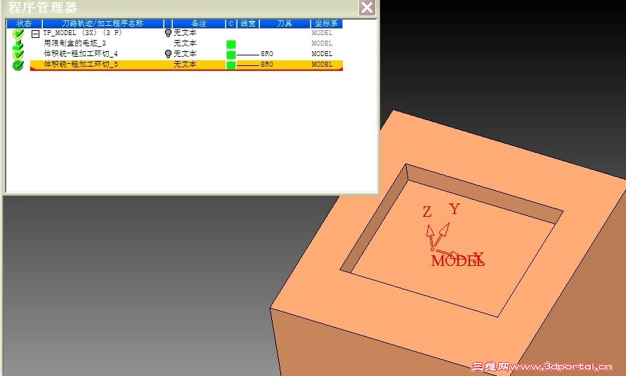

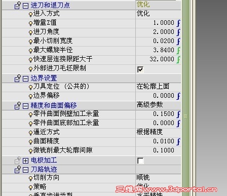

5 z! t4 W( f: w0 ]+ F8 l; J 01.jpg 02.jpg 03.jpg 04.jpg 开粗里面的光平面功能,侧面余量 大于前面程序的余量 就算不出程序, 一定要小于前一余量才能算出程序

发表于 2010-9-16 19:02:24 | 显示全部楼层 来自: 中国广东东莞

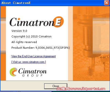

这个问题可以很肯定的说是存在的,在SP3P2之后的补丁都会有这个问题,我早说过。$ W2 h+ v0 w% k% Y7 I% U
但用中精度毛坯就没事了。

 楼主| 发表于 2010-9-16 22:59:45 | 显示全部楼层 来自: 中国江苏苏州

 楼主| 发表于 2010-9-16 23:01:14 | 显示全部楼层 来自: 中国江苏苏州
你开粗余量设成0.1  就会出问题了   呵呵

发表于 2010-9-17 08:30:15 | 显示全部楼层 来自: 中国浙江绍兴
中精度毛坯 OK

本帖最后由 lzhly2006 于 2010-9-17 09:57 编辑 5 U) K- C5 G" m/ t8 D0 x- A, |0 C: f
0 k8 I/ P! f9 t: D4 g! y
试了一下,还是可以的。。。
发表于 2010-9-17 10:30:54 | 显示全部楼层 来自: 中国广东东莞
试了一下,还是可以的。。。
' a. G2 |+ U2 @$ z% f7 N7 Olzhly2006 发表于 2010-9-17 09:52 http://www.3dportal.cn/discuz/images/common/back.gif
! U% s3 \5 F/ Z- J  D4 R
" Z$ s  Q4 C" a5 N
你前面没有做开粗的刀路吧,要么就是你的补丁压根没有打到SP3P2以上,这个问题已经经过很多人证实了,包括官方里的人试验过了。
; x" R# F# k9 x* p' ~2 x7 W6 z' l0 X
因为光看那个界面不一定表示就已经打到那个补丁了,那个数随时都可以改。改到SP9都可以。, @" Q  V! w9 H! c4 `1 z
1 ^3 c+ o! u% }" P* v说上面这些话不是说怀疑你,因为我深信这个问题确实是存在的,因为我已经找好多人证实过了。
. K- i# C& y7 S6 D  R4 I
1 r  f) @% `0 q; v( T( T$ T此前也在这里讨论过了。' C8 H1 M% R2 K3 P( C' R
9 o2 x7 o, f, d! n光看你那一个图片根本不能证明什么。
/ a1 ~3 M4 M( _- u6 \: k/ l: F! a  _& E5 Y5 V
如果要实实在在的证实,做一个动画,从开粗到那一条刀路,把余量跟毛坯那里显示出来看看才能证实。
! v% B2 R7 f3 l! y- c8 y- w5 A6 o7 u1 R
3 j* q4 b# s$ C; \4 i以上言论只是针对此问题讨论,如言语间多有得罪还请见谅。
