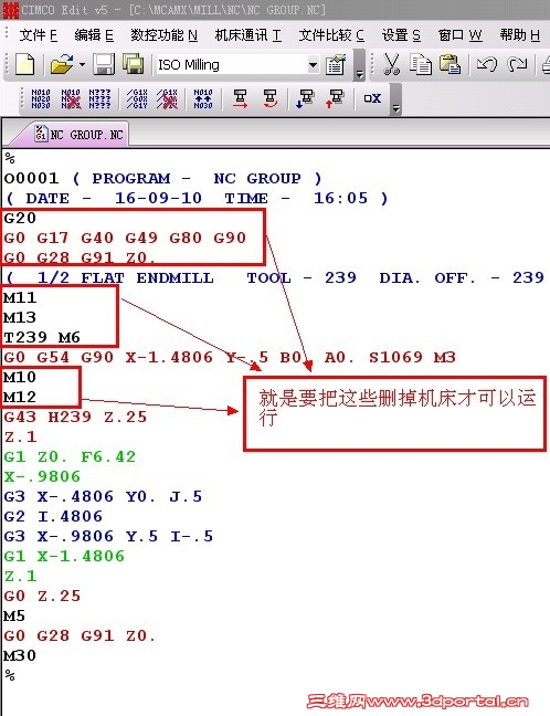

厂里的机床是三凌系统没有刀库的,X4自带的后处理生出来的程式都会自动换刀,所以每条程式都要修改才能运行,这样如果多程式的话会好麻烦,那位师父有的能不能分享下、、、小弟在此谢谢了、、、

发表于 2010-9-18 10:02:03 | 显示全部楼层 来自: 中国台湾
3# wfxyuiknj & u* y' ^0 K' Q4 F# s) y
7 s; e8 g1 ^* K( Y7 O1 L4 x" @5 m打開後處理 ' \) y& U; G0 k$ i5 h* S
找到這一行 : L: Y' c3 X2 _3 m  P
# i! y# R8 f# s& |0 v  U+ i# G     if stagetool <= one, pbld, n$, *t$, "M6", e$
/ u- x! u- c% P# p/ d( I7 ?4 l
4 i% R. J- o8 ~! }4 }在這一行前面加 # 號
# f" x- F2 [1 {* K! d3 K( X  N' V4 ~/ R3 ?( m0 Y% d
#  if stagetool <= one, pbld, n$, *t$, "M6", e$
' `! x* z5 s0 p8 c1 E9 M9 _
* ~0 M6 t5 V) o9 A( l儲存後就沒換刀問題
发表于 2010-9-18 10:06:04 | 显示全部楼层 来自: 中国台湾
打開後處理 9 H' ]) O8 n/ u6 L" v5 O, f/ m" Z
找到這一行
7 z4 U3 D( z# E  qpbld, n$, *sg00, *sgplane, *sg40, "G80", *sg90, *sgfeed, *sg98, e$  E3 p7 |4 l. ^0 F
0 N6 u/ i6 V- n
前面加 # 號
5 a  ~1 r! X9 ?5 K& | 6 a7 J  w+ f. W. `
#  pbld, n$, *sg00, *sgplane, *sg40, "G80", *sg90, *sgfeed, *sg98, e$
5 I9 _0 Y8 X" w$ R6 c4 e0 e3 ]# B) |' S. e" ]9 o- P1 }
這有兩行~
3 O1 C0 g5 q* t4 t隔一兩頁還有一行一樣的也要加#號
发表于 2010-9-18 10:20:09 | 显示全部楼层 来自: 中国台湾
M101 x& K- B8 @& {$ [9 O
M11
5 {- {+ I/ C/ W& g" t) j0 O4 M1 {$ xM12
! z: a4 x1 q* y1 \M13) k* q& q3 s  X) w
屬於第4軸第5軸定面鎖定與放鬆
3 `: e0 t3 m9 b4 y/ e/ _2 J, I% z3 S. P9 S這是一定要加的
$ e5 l& U' b" j6 U* e0 p; T假如你沒用多軸
5 N6 E% `) E7 U! s+ [請你改用3X後處理
- O* C: L( K: p3 d& C' K1 h- G7 |就沒鎖定問題(故障訊息)
 楼主| 发表于 2010-9-19 01:02:59 | 显示全部楼层 来自: 中国广东东莞
3X好像看不到刀大细、、、我按你说的方法改看下、、、谢谢咯、、、

 楼主| 发表于 2010-9-20 02:47:59 | 显示全部楼层 来自: 中国广东东莞
你这个是3X的吗?不知为什么,厂里这台机3X的后处理运行不了,只有5X这个后处理像上面我所说的这样才能运行。
