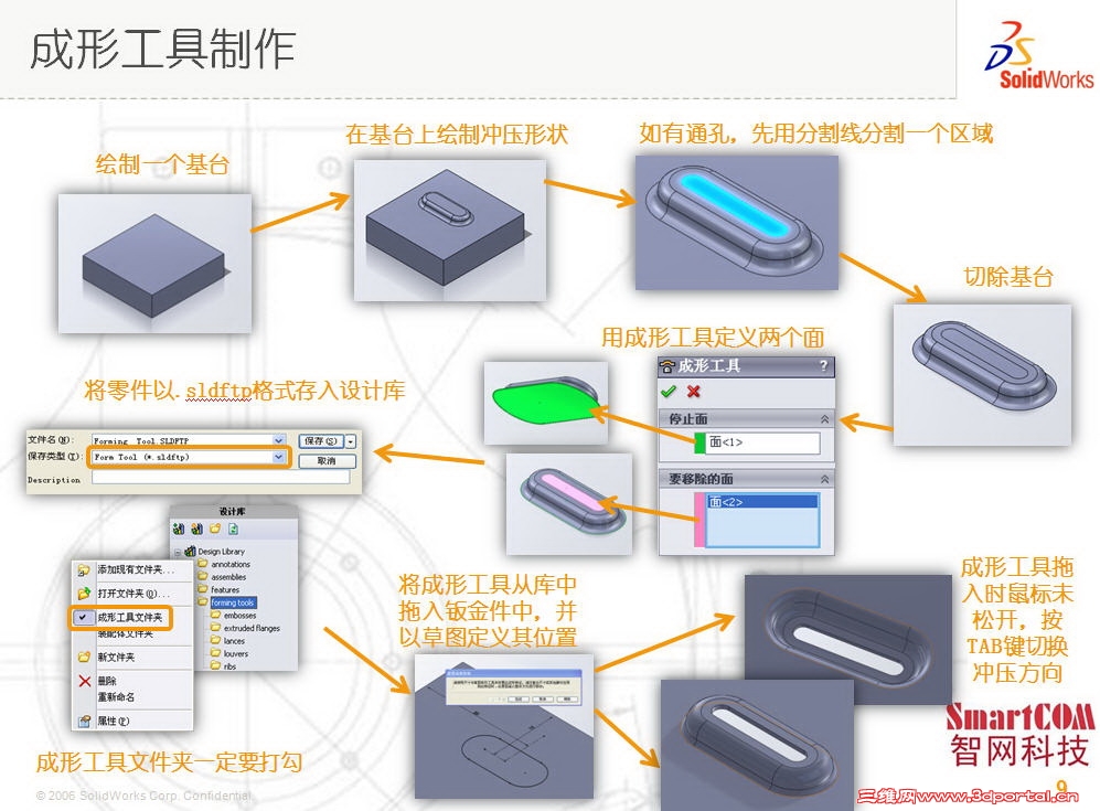

今天制作了一个成形工具,当拖到钣金件上时,提示“库特征为空的”,用软件自带的就没问题,请高手指点是什么原因?

发表于 2010-9-16 18:29:14 | 显示全部楼层 来自: 中国天津
本帖最后由 abao414 于 2010-9-16 18:31 编辑 1 d9 E# \9 h3 t: S0 z3 X
" {5 K* F4 U: N% q4 m" _4 G
下载全部附件后解压即可观看

发表于 2010-9-17 16:16:13 | 显示全部楼层 来自: 中国山东临沂
这是网上经典的成型工具制作教程,你参考一下' b" K9 A& W" X+ r' N. A# @
