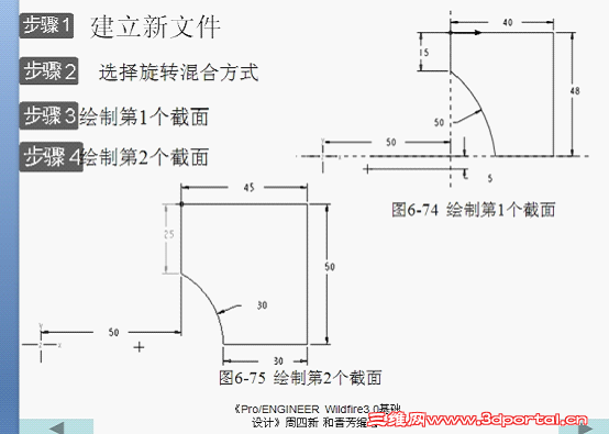

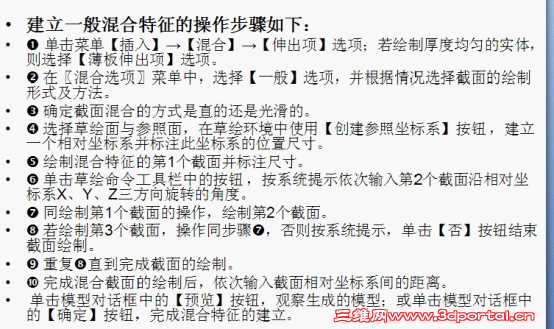

1 G+ W! E- w2 p: Y, w旋转和一般这两种特征我不会操作,以下是PROE3.0里面关于这一方面的操作步骤,但我还是画不出来。 wps_clip_image-28355.jpg

这里 wps_clip_image-30994.jpg 所有说的第四步(创建参照坐标系)是不是选择这里的这个 wps_clip_image-16653.jpg
3 o* ]; _! n+ S4 k8 o* J。我用的是PROE.50版本的,谁可以帮我做这个功能的视频呢,最好是按照上面的步骤来,这样我就能看清楚自己错在哪里。我也下了一般混合特征的PRT,但只能看到结果,不能领悟它的过程。谢谢/ u& }9 K9 W0 E  Z  c" O! k

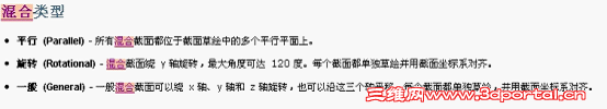

这个是混合里的所有选择,我只会平行,其他两个不会 wps_clip_image-26964.jpg 9 g2 Q3 @2 R+ T) Z

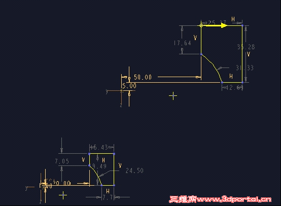

; y+ f5 j1 a6 ^; k下面两图第一个是PROE3.0旋转混合的教程,第二个是我按照它的方法去画出来的草绘,但不能点完成 wps_clip_image-4364.jpg wps_clip_image-5294.jpg

发表于 2010-9-18 11:51:05 | 显示全部楼层 来自: LAN
注意起点对应问题,
发表于 2010-9-18 12:27:40 | 显示全部楼层 来自: 中国广东深圳
旋转混合 45deg.jpg 如果起点对应好了的话 不会有什么问题的啊 我用5.0做过了 起点出问题了 (画第二个截面时没显示起点及其方向 所以出错了)改过就好了啊 如图
发表于 2010-9-18 12:28:28 | 显示全部楼层 来自: 中国广东深圳
旋转角及轴选的是默认的
