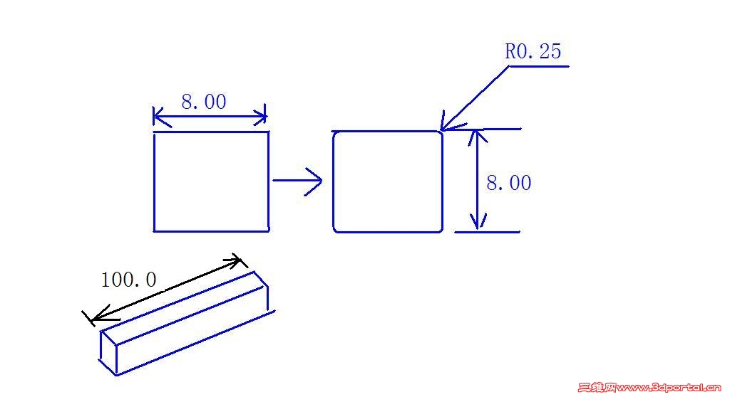

3 Y: J5 s: W: I( L4 }. v如附件图片所示,长方体四个侧棱如何圆角?
1 a* `' g7 t3 ?. Q# \$ P采用车床,将其装夹起来后,然后旋转加工圆角?2 j) |6 p5 Y3 ^$ `
5 G) U# i, A+ p* U& X* Y7 P4 S& `$ j

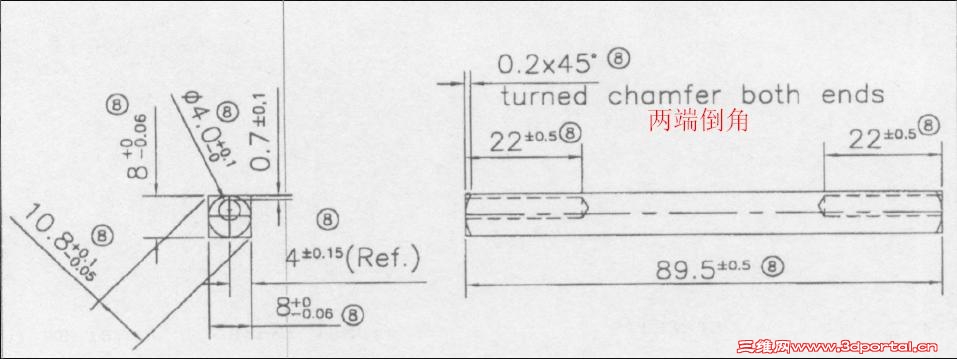

如果仅仅是为了去导倒,可用砂带/研磨/或振动研磨,但如图纸,其公差是10.8+0.1/-0.05 才15丝,怎么做呀?我是觉得上说的两种方法都不行的。不知道各位如何看。
5 z( ]7 p$ P/ K0 }( D8 M
6 N6 n2 \! I/ Y. j/ \6 V8 Z% N. B3 x9 [- }) w3 P% ?! Y$ c
% S" d) k* q, O) S' z这个不是我凭空想象出来的,是我们客户发过来的图纸,在国内做。
; M3 W, ]3 L6 G( Q4 H    名字叫:spindle 锭子。
4 ]- l. m* A4 C6 R. z8 _& B( R$ d% q    关于这个10.8的尺寸,我想主要是为了考虑装配(一个凹槽,槽不可能是正方形,多多少少会有一定圆角,比如有CNC加工或线割)。

1、楼主你的图有问题,如果优先保证8-0.06,R0.25的话,哪么对角尺寸应该在11.022-11.107之间。$ k; i3 E, c" _. Z: W& G& G
2、这个加工应该冷拉为好,如果为保证精度再加一道冷挤工序。不知楼主的零件是啥材料。
发表于 2010-9-17 10:29:35 | 显示全部楼层 来自: 中国江苏无锡
图纸有问题。R0.25跟10.8的不相冲啊,按楼上说的加工吧,车的话全部不合格。
