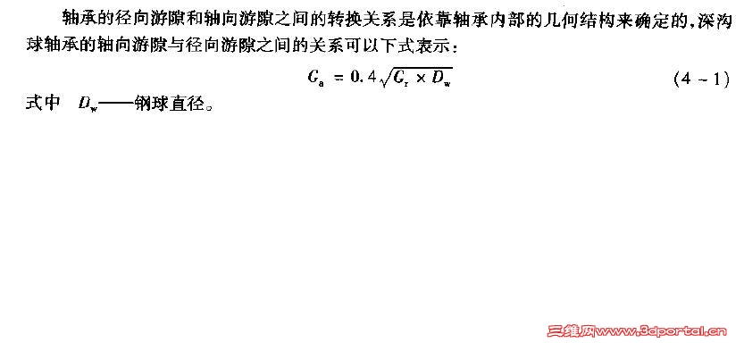

请教各位:
% N% K* K! E' n& z            知道深沟球轴承径向游隙,如何计算其轴向游隙?

请参考下帖。深沟球轴承的轴向游隙与轴承系列、径向游隙大小、配合松紧等有关。
- e3 P3 A! J9 S$ Mhttp://www.3dportal.cn/discuz/vi ... 5&page=1#pid5177348

% P. f' `) c8 G9 [可以这么说,深沟球轴承在轴向游隙的范围内,是能够保证其旋转精度的。在使用中只需做轴向定位,并留出适当的热膨胀量即可。过分追求轴向游隙是没什么实际意义的(所以深沟球轴承没有轴向游隙标准就是这个原因)。如过在使用中对轴的轴向窜到要求特别高,就要简易你使用双列/双联角接触轴承,或者四点接触深沟球轴承

 楼主| 发表于 2010-10-6 08:11:45 | 显示全部楼层 来自: 中国江苏淮安
wkbym99:如何计算或从哪里能查到钢球的直径呢?

不同型号的轴承,对应着使用不同规格的钢球。
9 m5 _4 s. @) i$ L; H( u$ g要想查到钢球的直径,如果你知道了轴承型号,可以通过查找资料或者上网搜索,应该能解决。
4 I7 A+ z$ R2 D+ e或者发个帖子问下也行。
7 {. m8 @3 C% m& }当然了,如果条件允许的话,将现有的轴承拆一套进行测量也行。1 y5 h% x) ~0 }& V: {. Y/ q  G

球径有国标,有的企业也有自己的球径标准,知道轴承代号就知道球径了

楼上讲的可能有点问题,知道代号就知道球径,是不太可能的。球径是根据设计标准设计出来的,要尽量满足载荷要求,不同的设计者设计出来的球径可能不同。
( k7 B. ]* M% X" _0 E8 F9 ~$ T# m( q+ @
0 d, X9 R% x) M) e  D“有的企业也有自己的球径标准”,这说得不严谨,球径是执行国标的,都有固定值,企业自己不是可能另外生产出自己的标准的,比如43.011这样的球径是不可能存在的。没有通用性,不符合国标,不实用,钢球厂也不会生产这样的钢球。
