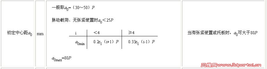

4 i5 Y  N; d2 x  r% g% H请教各位:6 U  `  d( I: H. q
      设计磙子链传动时,其中心距调整范围应取多大?5 K; u6 ]+ ]& L( }' e8 ~+ g
      我查找过好多手册都没有找到,设计是有参考图还好办,没参考图是就不知道如何是好了。

一般是链条节距的30~50倍左右

链传动的中心距初定时一般为30—50P;脉动截荷无张紧装置时,应小于25P;有张紧轮或托板时可大于80P,见下表:

高老先生说得就更全面了!
