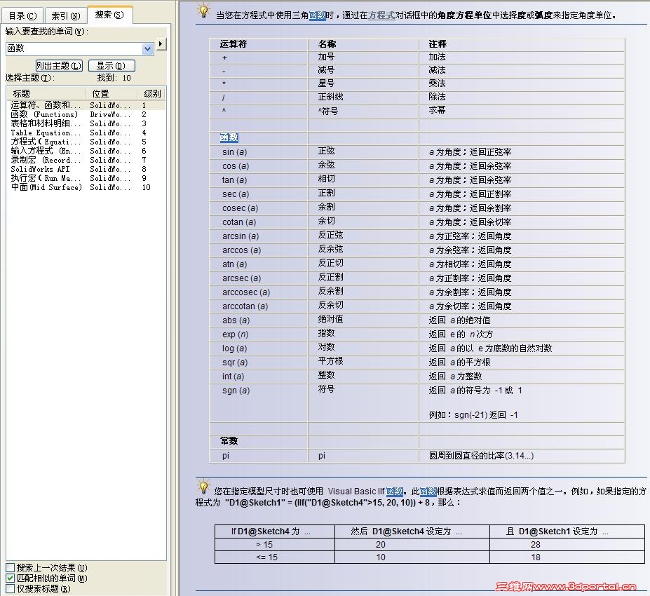

[已解决] SolidWorks方程式中支持哪些数学运算?
发表于 2010-9-16 23:33:02 | 显示全部楼层 |阅读模式 来自: 中国湖南娄底
比如上取整、下取整、绝对值等等,越详细越好。
发表于 2010-9-17 08:45:26 | 显示全部楼层 来自: 中国上海
SW的自带帮助,其实也是非常好的老师。希望能习惯使用它。9 B0 N* E5 W, z
