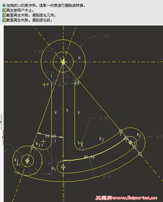

进入一个草绘环境.当图的大概样子 已经做出来了 进行修改尺寸的时候提示  截面再生失败 遇到退化几何   不知道为什么  刚开是画的时候是 随便画的 没注意尺寸. 其中有个圆直径是20.  但PROE中系统给我的是2.778几的数字 都是个位数  (起初没指定尺寸).请各位大狭  帮帮小弟  自学的 谢谢  还有就是 我都是先画然后去修改尺寸. 可修改尺寸的时候 总提示我 有很多约束有冲突.  帮帮忙了  谢谢 ( w( B' U3 `! Q0 j

你截面太复杂了,很容易出错的* h+ j+ x: ^, j" a: T; A2 D
你图左下角截面有问题吧

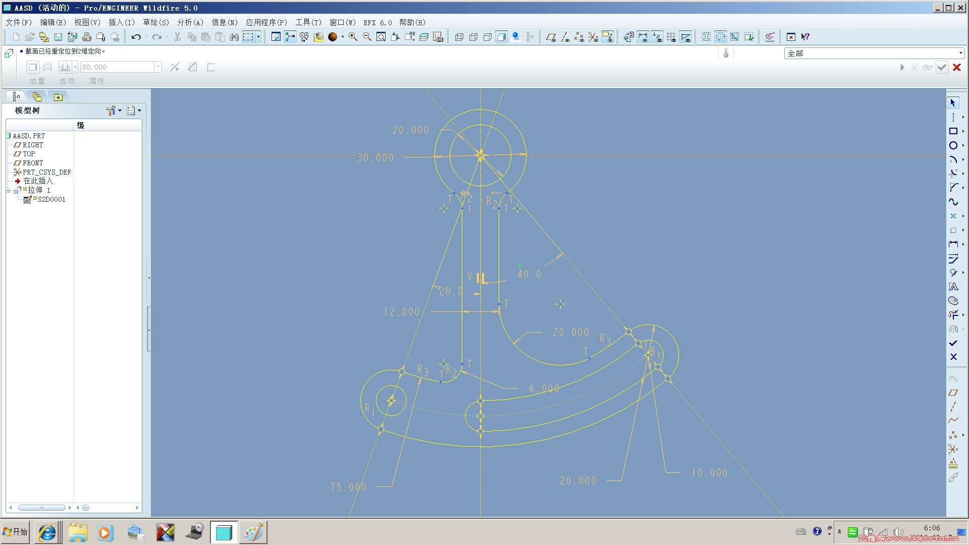

 楼主| 发表于 2010-9-17 00:45:33 | 显示全部楼层 来自: 中国山东青岛
嘿嘿  左下角的还没修剪好.自己摸索出来了 在修改尺寸的时候把再生模式对号去掉 就可以了.谢谢 末济拉.这么晚  辛苦啦

PROE做截面越简单越好,不要搞得太复杂,修改起麻烦

要学会使用草绘中的几何约束。此草绘可以拉伸。参见下图:- V- {; t! Q$ P% H7 o
