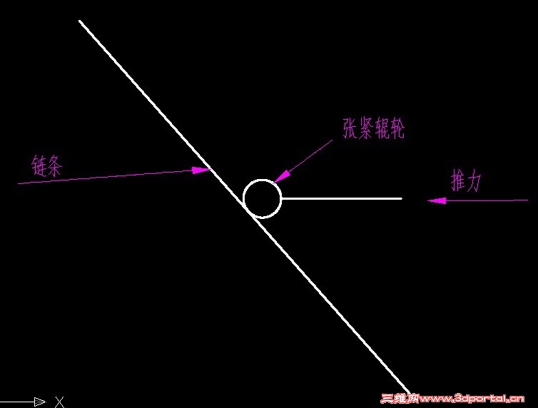

由于受空间限制张紧轮的推力不能和链条垂直方向 如入这样方向这样推有啥问题
发表于 2010-9-17 08:38:00 | 显示全部楼层 来自: 中国台湾
所须推力较大,所承受扭力亦较大。
发表于 2010-9-17 10:04:35 | 显示全部楼层 来自: 中国北京
从理论上说应该没有问题,可提高零件的强度来解决。
发表于 2010-9-17 10:28:44 | 显示全部楼层 来自: 中国河北秦皇岛
这样做当然可以用,需要的零件的强度需加强
发表于 2010-9-17 10:54:46 | 显示全部楼层 来自: 中国山西太原
张紧轮的推力与链条不垂直也可以运行,只要将张紧轮固定好没位移就行,因张紧轮与链条的接触面很小,仍然是垂直分力在起作用。
发表于 2010-9-17 12:26:41 | 显示全部楼层 来自: 中国浙江杭州
这样没问题!!!
; f4 G. m% p, r! O6 Q7 b$ Z7 {% c5 K7 _, e4 \* L0 Q
行程加大点,就行了
发表于 2010-9-17 17:07:58 | 显示全部楼层 来自: 中国广东深圳
看看这个市贩零件,和楼主的设计出力是很类似的。' `+ S( L: j) M4 H1 O8 w
6 ?/ Z7 s% E' S9 A9 u" {2 \
弹性惰轮
0 }+ ~- i2 _8 P8 ~" {7 d  U7 Nhttp://www.tcjxcd.com/WebEditor/UploadFile/2007730113419576.jpg
发表于 2010-10-15 16:20:05 | 显示全部楼层 来自: 中国江苏苏州
张紧轮为何一定要沿直线张紧呢,也可以采用摆动方式张紧。
- p% d2 k' t# D- D9 n  M# X楼上所示就是一种摆动式张紧结构。$ o5 U; |! `; ?0 m3 o) x
合理安排摆轴位置,就可使张紧轮近似垂直于链条方向实施张紧。
发表于 2010-10-16 11:37:21 | 显示全部楼层 来自: 中国广东东莞
這個問題需要看你的張緊鏈條是哪一段.一般來說鏈條張緊應該是非受力段.如果是這樣,靠張緊輪及固定板的自重就可以達到張緊的目的了.
发表于 2010-10-16 21:14:54 | 显示全部楼层 来自: 中国广东深圳
应该尽量加大链条的包容面,虽然能用 感觉不是很合理
发表于 2010-10-17 14:36:46 | 显示全部楼层 来自: 中国四川自贡
应该问题不大,只是推力会比垂直方向更大。

发表于 2010-10-21 16:34:51 | 显示全部楼层 来自: 中国北京
可以用,只是由于受力不是最理想的状态,会浪费一些材料。
