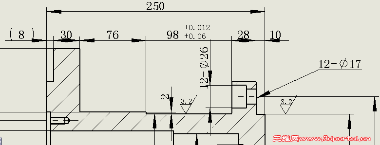

如图:直径26的沉孔如何加工?

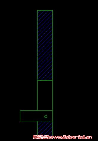

QQ截图未命名.jpg 用这种刀具锪孔
发表于 2010-9-17 10:17:39 | 显示全部楼层 来自: 中国山西太原
先钻小孔(螺栓孔),在铣床先穿钩刀杆,用弹簧夹头夹紧后就可铣沉孔。
发表于 2010-9-17 10:25:56 | 显示全部楼层 来自: 中国河北秦皇岛
先加工17的孔,然后把刀杆从外深入到孔的另一侧,在上刀加工
发表于 2010-9-17 10:26:26 | 显示全部楼层 来自: 中国广东东莞
镗床反刮加工也可。

看到图上的表示感觉是个失败的设计,因为不管是加工还是安装都是费劲的设计。它的沉孔深度大于底孔,不如将沉孔深度去掉以减少材料用量及重量。如果只为了美观更没有必要了。
发表于 2010-9-17 10:42:02 | 显示全部楼层 来自: 中国上海
赞同楼上的意见,如果没有特别的要求(除非和什么零件相碰),这里不建议采用沉头孔。

那个98的尺寸有公差要求,所以沉孔不能取消。- \0 F1 e0 k5 o6 R% q  A
不过这样的设计真是大失败。

这个产品是外单位要我们加工的产品 没办法改图纸    此件是铸件 一定要用沉孔否则厚度98mm的零件无法安装 沉孔深度大于底孔的直径这个必须的   沉孔深度大于底孔的厚度11mm 感觉太薄了点 那个沉孔反过来加工应该没什么问题吧

. Y  b3 W% e5 u% v4 K用二楼的刀具,+ D: Q& A: K  |* V6 \0 o
1 \- |4 N3 w* f1 V  d: e+ R反安装, 穿过孔之后,用铣床或镗床, 或立钻,  向上拉加工!!
. S& Z" J' t# C/ b( k' Z; Y- B/ h. \$ U2 E
每次钻一个孔,都要卸一次刀,7 j. I1 Y3 G! |& j
" \( e* M4 f" M( }. T2 I
(虽然设计不合理,但加工难度, 不算太高!属于普通加工! 所有的铣工都可以轻松加工!!

自己做个反刮镗刀排就行了,这种沉孔很简单的

用锪钻反划,可能慢点。
发表于 2010-9-18 15:17:39 | 显示全部楼层 来自: 中国江苏无锡
我来说说: 第一种办法,做一个背刮刀背刮,这样的话加工效率低;第二种办法,在美国企业是常用的,就是有一种刀具,正传的时候铣刀片会包紧刀杆,反转的时候刀面甩成与刀杆成90°夹角。这时候就可以用来加工了。不过这种刀具的成本比较贵,你要调研下。我厂就是因为成本贵而不敢使用。

1.可与客户沟通和协商,直接将沉孔设计成径向外缘开口的“扇形凹台”,方便铣削加工。5 Y7 I) y- B  C, u" `- F/ k1 f5 t" q
2.否则,可采用3#意见进行。

9 u) n5 }6 f0 Z+ \) }: m* I5 l这是一个不错的办法,既不影响98尺寸安装的要求,又减小了加工难度。
