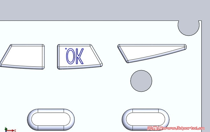

要做块按键盘
9 ^2 R3 c. y  {& D* M9 f% }结构方面做好了' `' `; K; H. I" W: c! n4 b. K
现在要打上字3 j# j1 x9 k, w) ]
可是文字不能精确定位……
  c+ E& Z9 h0 N; Q大小好像也不能修改……8 W: r5 _& _& _& k. A6 S& S
哪位高手能说下啊???
6 l+ ~& Q  V0 B, v3 J先谢谢了!!!
3 M, o" i6 I/ C" @2 o$ f 未命名.jpg

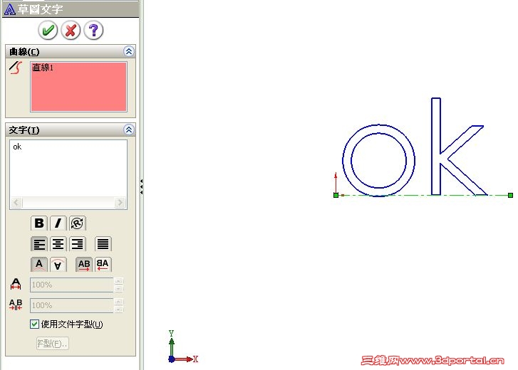

发表于 2010-9-17 12:17:20 | 显示全部楼层 来自: 中国广东深圳
如附件,先在要写字部位画一虚线,字要圆周排布,就画弧线;再点选所画虚线,然后点草图文字就如附件了。

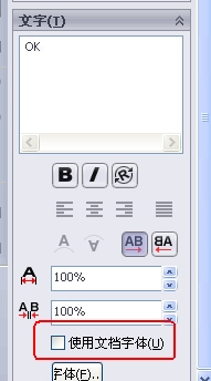

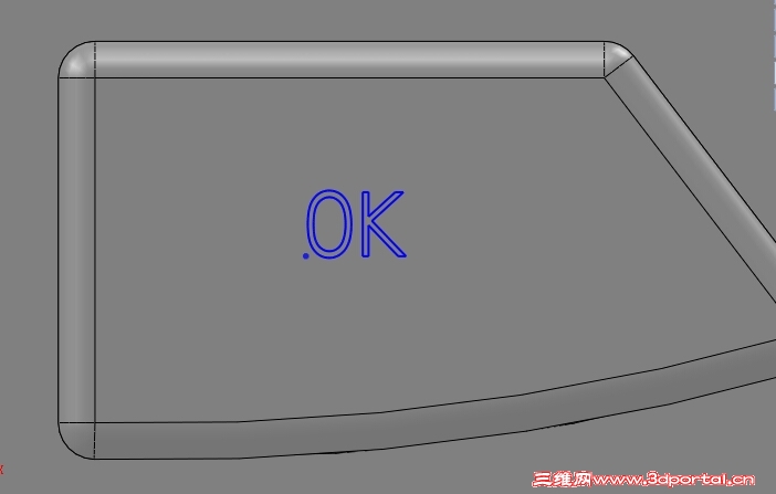

发表于 2010-9-17 16:05:59 | 显示全部楼层 来自: 中国山东临沂
要改变文字大小,请将图中“使用文档文字”前的复选框取消选择,然后点击“字体”按钮进行字体设置& C. N5 _5 B" g  E& m3 i
# C$ V- P/ ?/ c1 f$ t' d5 _# e楼主的意思是想让文字的中心和面的中心相吻合吧,有一个本办法就是你找到利用文字大小即宽度高度确认文字方框的大小然后按照面的大小画文字定位点位置(如下图文字O左下角的小圆点),然后拖动文字定位圆点到你要放置的位置即可1 z  y. ^4 g% e( r9 k! m
