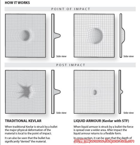

1 j6 N/ d4 x6 W* b% q9 {  BAE系统公司设计和材料工艺学业务拓展部负责人斯图尔特·佩尼说:“当它受到冲击时,组成这种材料的分子的结合方式,跟奶蛋糊类似。用汤匙搅动奶蛋糊的例子,是这项技术的最好解释。汤匙搅奶蛋糊时,会感觉汤匙受到了阻力。当液体防护衣里的液体成分结合在一起时,你会感到明显的阻力。你搅拌的越快,奶蛋糊变得就越硬,因此当子弹高速撞上该材料时,它会迅速变硬,吸收撞击产生的冲击力。”
8 U, r6 N9 \( F1 c1 O
- }& G' g% g0 e2 `( p; k  该技术利用STF抗剪稠密液体(当受到外压时,分子会紧紧结合在一起)和凯芙拉纤维等增强材料。现在的军用防弹衣非常厚重,限制了士兵的灵敏性,这会给阿富汗等战争地区带来很大不便。而这种新型液体防弹衣需要的材料更少,这意味着防弹衣会更薄、更轻,因此可以用它包裹更大范围的身体,而且士兵的灵活性不会受到太大干扰。
0 I0 _( i2 g1 S2 m; m+ e1 \* _4 m3 }4 p. y/ g  P) c
  该技术与传统的凯芙拉纤维防弹衣结合,会增强士兵作战的灵活性,并使防弹衣的厚度减少多达45%。测试过程中,科学家以每秒300多米的速度向两种材料发射滚珠——一种是31层厚的未经处理的凯芙拉纤维,另一种是10层凯芙拉纤维与抗剪稠密液体的结合物。佩尼说:“与这种液体结合的凯芙拉纤维的反应更快,而且撞击点的深度更浅一些。传统防弹衣是用很多层常规的凯芙拉纤维制成,非常厚重,会对士兵的行动产生干扰,使他们更易疲劳。”8 Y$ b( I1 E. M' u8 L: q7 v

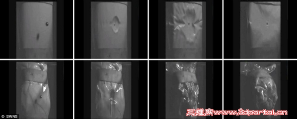

20107147589.jpg 2 H1 ^$ C  l1 Z' W
上图显示的是一颗子弹射向10层与凯芙拉纤维结合的液体防护衣。下图显示的是一颗子弹射向31层未经处理的凯芙拉纤维。

3 I9 o, K( e# m" j5 j- p6 v液体防护衣分散了子弹产生的冲击力
