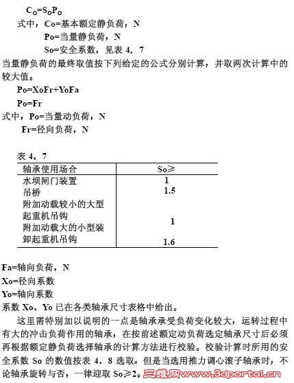

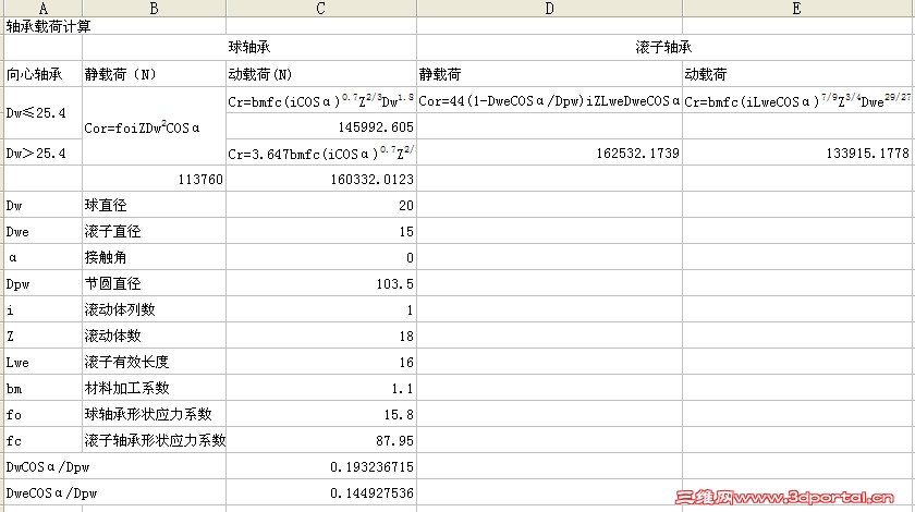

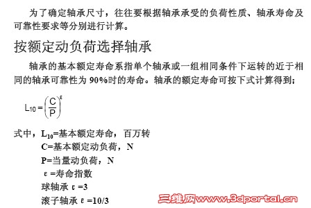

轴承中的这两个基本额定载荷有什么区别?

轴承的额定动载荷与额定静载荷是选用轴承的主要依据。额定动、静载荷的计算公式如下。
3 a3 b5 X7 C" I1 o$ b4 f一般按额定动载荷选用,当转速很低时要按额定静载荷选。
