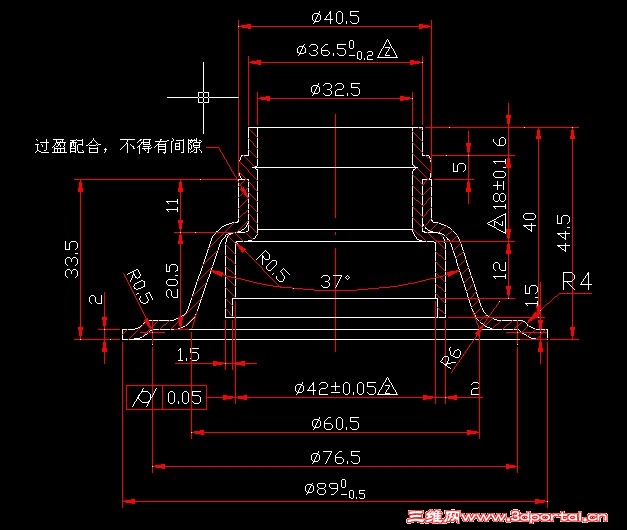

下面的产品是我马上要开发的。预计10月20日出产品。
5 r6 d5 D! v5 d5 w5 k$ s  d# z看三维网的冷冲模高手是如何拍流程,如何设计的!希望大家踊跃讨论!5 M7 \/ Y8 d  W) w: A
待我产品出来,我会上传图纸以供大家参考!
; Y: x6 B' x$ z4 h 1.jpg
hxg168 + 5 出题 奖励

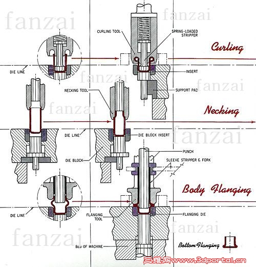

发表于 2010-9-17 17:14:17 | 显示全部楼层 来自: 中国广东深圳
" D: `! d+ m% b7 `5 t  @3 i- V0 V$ [9 K) O3 U& n+ N. f
内骨架的制作 拉深+变薄拉深* [; q9 F: B7 |! C3 Q6 l
组件的合成   涨凸缘的工艺
; {" W3 R9 @' P, P, B0 T( s要注意公差部分的保证就成。- m- |& `7 j7 R5 A# t
不会很困难的。在别的论坛看过类似的工艺图,含模具的示意图都体现出来。) M3 v; C) h& Q! A
6 a3 i- p/ ~2 s- c3 J* d* j变薄拉深环切
2 R/ l8 c* k( O  A, V
, T8 }" h5 K' d$ x1 l* C拉深卷边,缩口,涨凸缘结构成形图
6 _$ `) C0 K) ]( ~; T: q3 ] 87_184180_5ca82947bb31c0b.jpg

 楼主| 发表于 2010-9-18 09:10:16 | 显示全部楼层 来自: 中国安徽宣城
3# LIAIYAO
9 k2 \2 B- i* l
' L0 h: `; E- Y- P不错的方法!
$ B0 x/ h8 d  d- t# o8 W但是,大家有没有看到,内骨架外面的也是骨架,材料质地软,如何保证合成时外骨架不变形?
 楼主| 发表于 2010-9-18 09:11:18 | 显示全部楼层 来自: 中国安徽宣城
产品没必要搞到这么复杂吧。。
8 }3 L/ |" Z2 J' q* w% F$ y546903736 发表于 2010-9-17 17:34 http://www.3dportal.cn/discuz/images/common/back.gif
1 ?) u% O1 w2 B  e( u" D) V
7 C! B# V$ }. Q, }' Z$ \我也这样问过客户,回答:国外样件如此!
发表于 2010-9-18 13:19:35 | 显示全部楼层 来自: 中国广东深圳
6# jincy
+ [5 \( m! C/ S  w' P
! i1 Z0 @  _/ j) i& N/ A结构图都表示的很清楚,又不是外行人,再这样问就没有啥意思咯。! s9 N& Y! ]9 G$ y4 H. v# j1 G
 楼主| 发表于 2010-9-18 14:19:19 | 显示全部楼层 来自: 中国安徽宣城
你的模具结构我几年前就用过,并且可以更简单。# z1 T: Q( q! h+ J
但是,这个真的不一样,外骨架不是模具,在压内骨架时肯定把外骨架压变形,并且下模没有一块硬的支承点,如何合成。
" q6 c6 i# ]' [$ Q期待详解……
发表于 2010-9-18 14:49:42 | 显示全部楼层 来自: 中国广东深圳
! @' C5 X8 W* v3 H! W3 T- {. \! a( Y- j9 T3 Q* t+ j
9# jincy
$ k9 a4 r7 I9 H$ o1 f2 _/ b' H% t2 z0 _3 i+ }8 q# [# d
看看右下那图,改下自己的思维就可以看到对策咯。
) ?" F4 D5 _# p; b
0 S/ i! @5 W5 `5 m  j$ y晓得“哈夫模”吧!
 楼主| 发表于 2010-9-18 16:15:05 | 显示全部楼层 来自: 中国安徽宣城
哈夫模,复杂的以后维修麻烦,简单的工人不好操作,我不准备用哈夫!

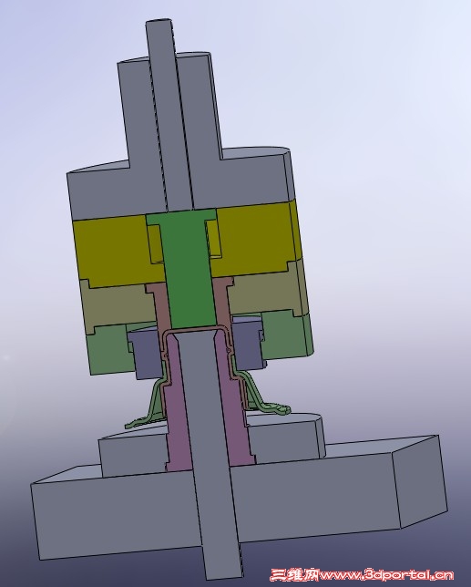

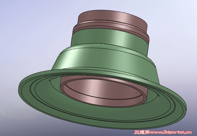

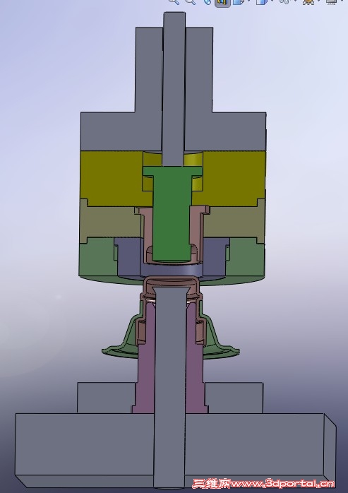

 楼主| 发表于 2010-11-9 14:56:02 | 显示全部楼层 来自: 中国安徽宣城
本帖最后由 jincy 于 2010-11-9 14:57 编辑   r9 i# [  r6 N+ n. j) P  U$ H2 x
# y. x3 H; q1 M% V6 }# C% N不好意思,忘记发帖了
3 L0 W3 s+ R- g( h: G: B! u! l# n/ x
产品已经出来了,单件模具不发了,结合模具给大家看看
6 R0 P* I  V( G) ]6 ^9 P: H, F; r3 F* h, _0 n  ?
模具中间用弹簧推保护块!
0 s& f' m; p/ U: O' h4 } 11.jpg
! V. z1 D, I  n- X) N) x/ J9 N+ i 22.jpg
