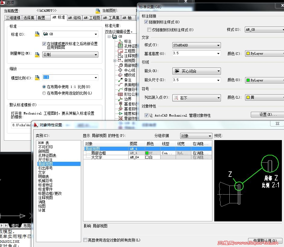

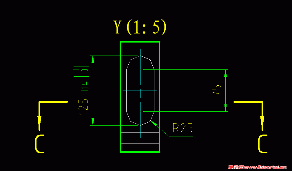

_这两天做图,使用AM的设计的局部命令,并选择矩形边界,一切都画好了。后来打印出来了,发现放大图的边界线也是粗实线。因为局部命令默认的AM_4线层,就将AM_4整体定义线宽为0.15mm,结果还是改不过来,但在同一张图中的圆形边界就没这样的问题
3 D% _# C& [$ C1 `& |敢问那位高手能给解释解释
" y1 h9 J4 ~' |- U7 l8 G5 j谢过先
 楼主| 发表于 2010-9-17 20:47:28 | 显示全部楼层 来自: 中国天津
本帖最后由 zhaopeng197807 于 2010-9-17 20:48 编辑 ( g' z' n; \: ]8 C  ^
7 K. b; P2 `, d3 l% ?  T
发个截图看看,图中绿线应为细实线,但打印出来的就是粗实线
0 H$ l: @1 _& a* O' l7 E6 c, [: }$ M7 Z 截图.gif

除了打印时采用颜色控制打印线宽外,还可在“对象控制”里将局部放大边框图层改成细实线层,如am_5、AM_8等等。具体对话框如图:
