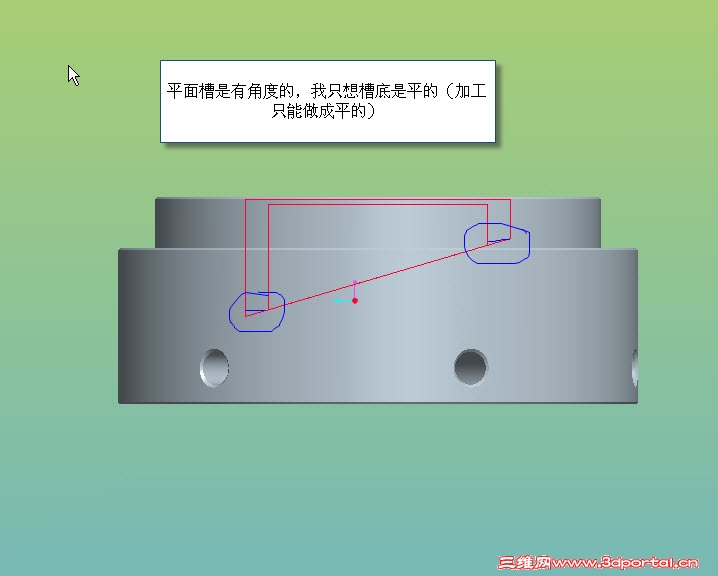

如下图要将槽底做成水平怎样做[local]2[/local]

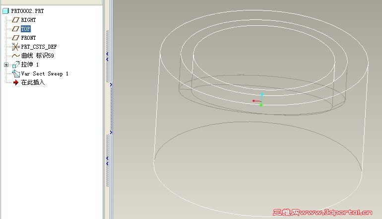

发表于 2010-9-18 09:53:28 | 显示全部楼层 来自: 中国广东中山
方法一大堆,我给你个简单的,直接补起来,
123.prt.rar
140.99 KB, 下载次数: 6

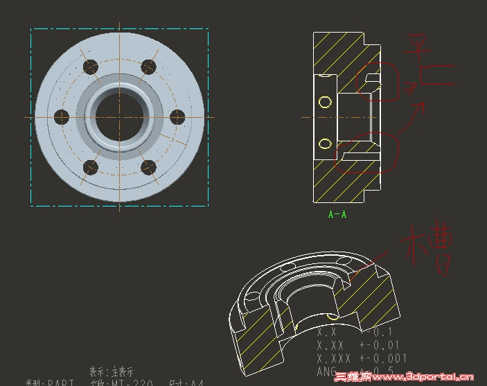

 楼主| 发表于 2010-9-18 20:23:26 | 显示全部楼层 来自: 中国广东佛山
不好意思,我说得可能不明白
! u. J5 E& A# H3 I* u1 N[img][/img]

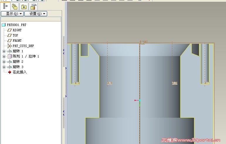

发表于 2010-9-19 08:35:53 | 显示全部楼层 来自: 中国广东中山
郁闷,说清楚点啥,白忙了。好人做到底
0 r* E& d5 C: u8 R' l5 c9 D/ S重新做了个
111.prt.rar
53.3 KB, 下载次数: 13

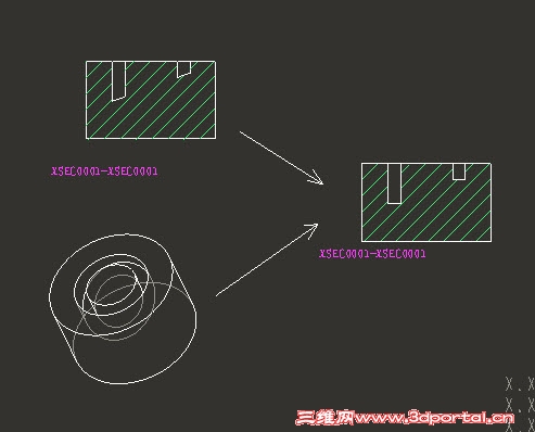

发表于 2010-9-20 13:21:05 | 显示全部楼层 来自: 中国浙江宁波
呵呵 不知道你是不是要的是这种
prt0001.prt.rar
72.3 KB, 下载次数: 25
 楼主| 发表于 2010-9-20 21:36:38 | 显示全部楼层 来自: 中国广东佛山
多谢各位高手的帮忙,特别是wangfangwawa的指点,问题解决了,多谢、多谢
