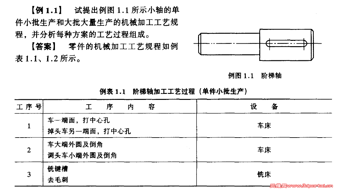

如图:工序1 和2 合为一个工序可以吗

没有尺寸,没有精度要求,很难回答你,如果轴很小公差不严,就没必要打中心孔了,车削完毕切断即可,然后铣槽
发表于 2010-9-18 13:59:00 | 显示全部楼层 来自: 中国湖南岳阳
单件小批量生产,只需要车加工时,工序1和工序2完全可以合并;较大批量,尤其是大批量生产,并且还需要磨外圆时,为提高工作效率,工序1和工序2需要分开(有条件的还在双端面加工机上平端面打顶尖孔)。

一般来讲不可以合并,要分出粗精车
发表于 2010-9-19 15:09:40 | 显示全部楼层 来自: 中国河北石家庄
图纸的信息不全,如果精度不高是可以一次加工到位的,实际在加工的时候很少打中心孔的,除非产品无法装夹或者是质量太大的情况下。

可以合并,在单件生产或工具车间都是在一个工序

这也算是教科书?严重误导! c# M5 D7 m5 r# o& G
1  看其工序安排,无磨削加工,如工件较小直接车出即可 不必打中心孔。如工件较大 则没必要掉头打另一端中心孔,直接夹一端顶一端车 出即可。9 Z! t! z# j. I
2  如确实需要两端打中心孔,也要在第一步打完中心孔后车一段外圆,才可以保证调头车时中心孔与外圆的同心。

如果零件加工精度不高,可以使用棒料一次装夹加工完成,具体工艺如下:8 m3 S% S; c5 [1 _5 q5 [
1、车平端面,打中心孔。& _' q- w2 \4 O/ ?8 r
2、一夹一顶,粗、精车合大、小外圆,大、小端倒角,切断。
发表于 2010-9-22 11:22:50 | 显示全部楼层 来自: 中国河北廊坊
单件小批生产,前两道工序可以合并,但大批量生产还是分成两个工序工作效率高。打中心孔需一端夹、一端架,与工序2所有装置及工具不同,还是分两个工序较好。

此加工工艺肯定有问题。如果加工要求低的话,未必需要打顶针孔。如果加工精度高,怎能多次装夹。绝对误导。如果批量特别大的话,类似的简单零件,用简易的数控机床加工,效率和成本的性价比更高。

从如图所示的工序表上看出轴的两端面都打中心孔,应该采用双顶尖精车外圆的,两个圆柱面应该有同轴度要求,个人觉得1、2工序不好合并,粗精车分开,但是可以在同一台车床上加工。
发表于 2015-3-24 10:55:34 | 显示全部楼层 来自: 中国河南新乡
工艺的制定是根据零件的要求(及公司设备)编写的,此件即使分粗精车的话也可将1和2序合并,关键是留量的问题!

如果是单件生产的话,毛坯为长棒料,看直径和长度比可能需要中心孔$ m; q" p9 O6 s
粗车大圆,
2 h7 z  h, u% r4 j3 M精车大圆,5 w- I& @+ w+ B" s1 o2 M
在头部粗车小圆,精车小圆" `" p# h- r, E7 P" E1 z4 h2 m
一次装夹完成,绝对是同轴,
4 Z, t' t3 I! j! e, A0 }2 m切断,掉头平头倒角。
8 C  z6 L$ k" D. d6 f7 E" q小批量的也可以两件毛坯下料的。' b' r: ]' Z, n
