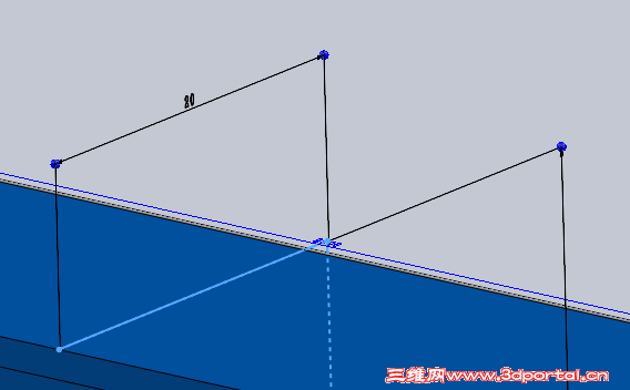

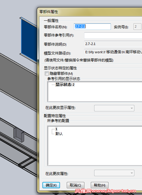

我用的是2010版本
+ ]4 i4 x+ \6 l/ E% Q4 b- M3 e" V1.我制作了一个零件,该零件有多个配置$ ^# o: e' y5 T, C, U  z
2.在装配体中多次使用上述零件,而且使用不同的零件配置
6 x) R3 [  I. x$ q# n0 i( L/ J3.当我双击该零件,想编辑其尺寸是,如果该零件没有激活,他会弹出对话框“只能够在激活的配置内编辑尺寸”
$ ~2 j$ ~, t; k2 o* m
6 n0 w- `7 O. y4 E7 T请问:如何激活零件的配置!: s+ b5 Y- k6 L
! Q5 X8 \9 B! U! l! q! J' R. f# q& T
多谢!

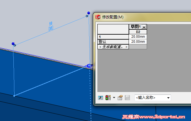

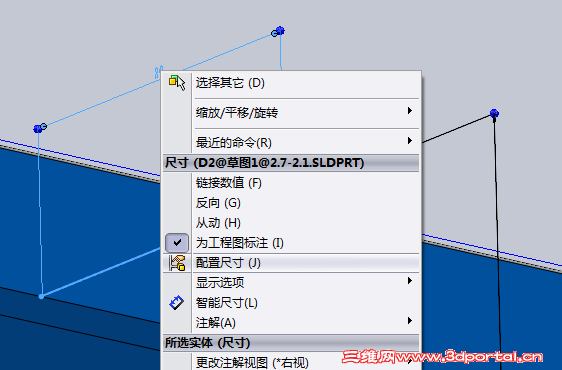

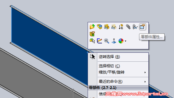

3 D3 E% A. T# ^4 V9 @$ Q6 D% u# x先双击要配置尺寸的特征
% J$ R' w3 |) B! s再右建要修改的尺寸出现选项' h" K8 H0 }; e7 e
如图所示# p; v* s5 B+ F8 j
里边就能修改所有配置的尺寸了
  ^0 p- T( f: o: \* y* s在装配里边插入了零件
