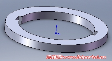

截图00.jpg 此工件外径2624,壁厚150,高度125; 放在立车上用百分表找正外径,校圆,百分表表针变化量0.18,请问外径的椭圆是多少?

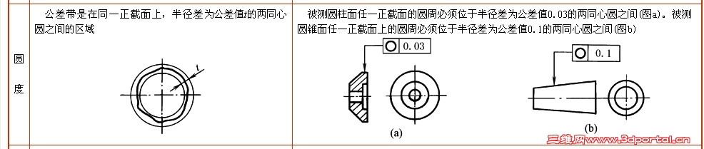

如果反复校正后(立车主轴还存在径向跳动,很难校正到理想位置),外径的最小径向跳动量为0.18,即表示外径的圆度误差为0.18,(是椭圆的概率不大)。

跳动0.18怎么就变成椭圆了,精度不高的话公差正常

额,0.18是什么意思呢?
发表于 2010-9-19 15:01:56 | 显示全部楼层 来自: 中国山东青岛
不见得是椭圆,你可以再量一下内经跳动

要看你的公差规定是多少了。
