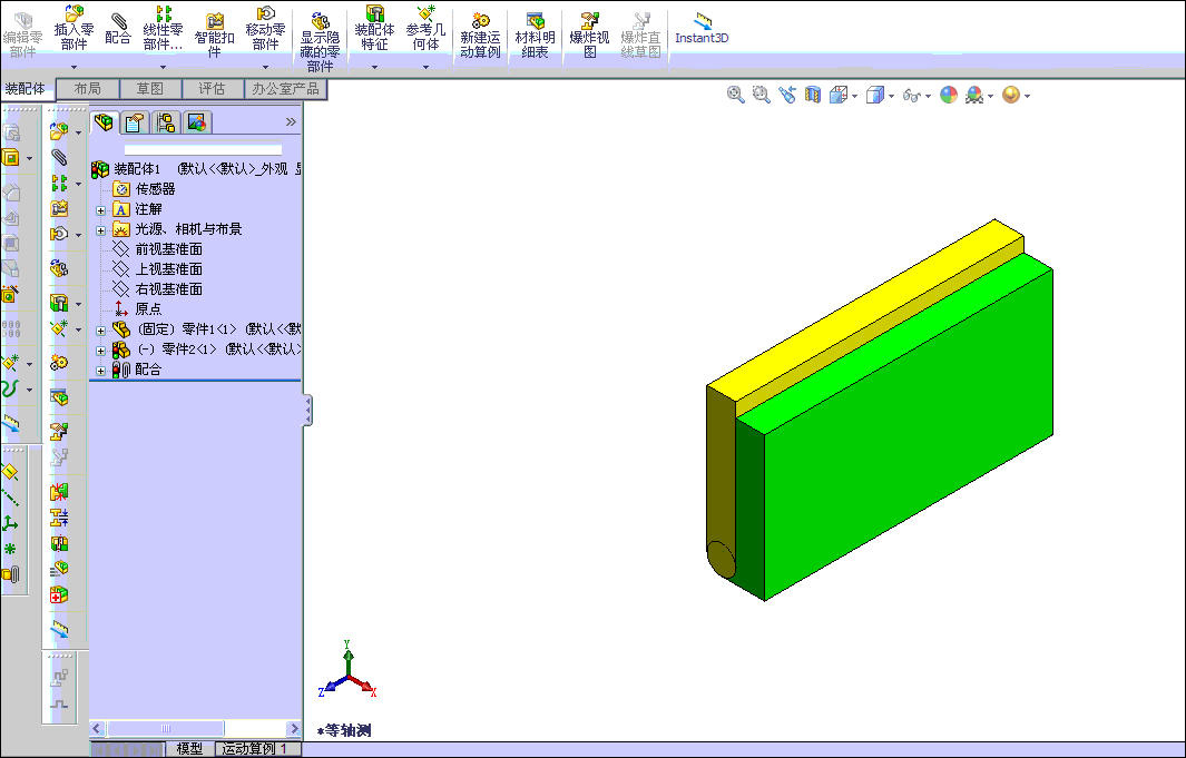

发表于 2010-9-28 15:29:38 | 显示全部楼层 来自: 中国山东青岛
& i; l( Q1 b" X' r  f8 W
. F* h/ I' e+ w- ^; z8 x) |旋转的轴做同心配合,其他的加角度范围配合或距离范围配合,看你的问题应该是配合没做好,做了个简单的例子,不知道对你是否有帮助。
