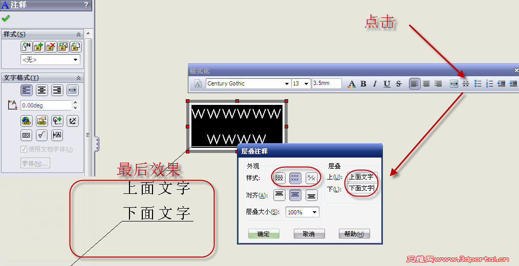

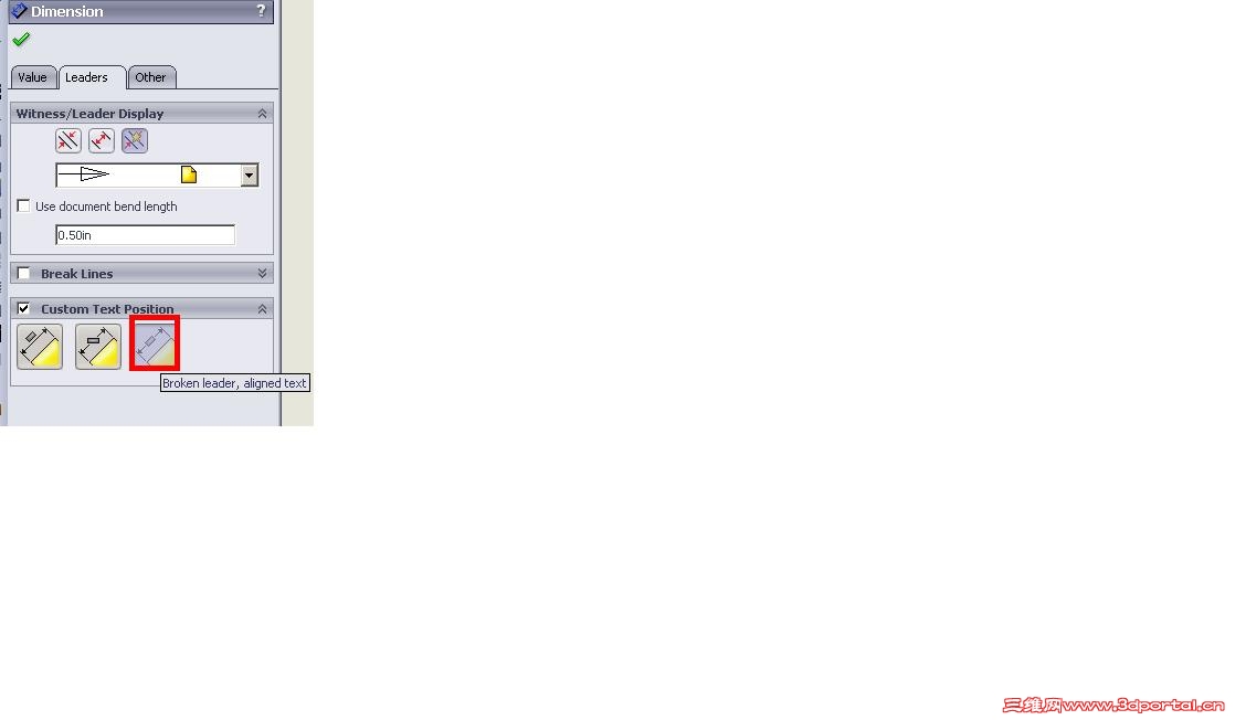

[已解决] 请教高手,在画工程图时,标注尺寸时指引线后的两行字怎么分在线的上下两侧?
发表于 2010-9-18 14:33:54 | 显示全部楼层 |阅读模式 来自: 中国广东深圳
如题& E% m5 D5 Z3 W
请高手指教
1 p& H  x5 F+ l2 n谢谢~~~

 楼主| 发表于 2010-9-22 14:35:09 | 显示全部楼层 来自: 中国广东深圳
很多情况下不是标孔的' T( k9 _! y. o4 ?0 c0 B+ k- l8 i
就是用注解) d, K0 E# U- F1 J) O/ Y
好象只能是单行的  O, r) \- ^* m- d: P
3楼的方法用了后, ]  Q; k: Z6 j
字中间就没有线了
; C( F. v" Z- A+ U不是我想要的效果

 楼主| 发表于 2010-9-25 18:16:38 | 显示全部楼层 来自: 中国广东深圳
楼上的说的是分数形式- ^# W7 j1 n# m/ p& T* y/ A
这种形式出来的指引线和分数线不是连在一起的
" t2 I1 J0 }2 u' {5 k我想要连在一起的那种~~
发表于 2010-9-30 14:48:31 | 显示全部楼层 来自: 中国四川成都
 楼主| 发表于 2010-9-30 23:51:38 | 显示全部楼层 来自: 中国广东深圳
这个问题我自己已经解决3 \0 y7 G* |0 E) b1 d. c. e
就是用注释先写一行字(带箭头)
( C; Z' m; h5 ?再在下边写一行(不带箭头)5 x' W% R; C3 Y# ^( R; x
放到合适位置
# h, V% J: i4 a& E7 B1 \两个都选中+ F& t3 `) c( N0 L* S. S  J$ S0 l" A
右键! Q# q! k' U. S3 c0 M- \7 W" X5 X; V
1 @4 H7 q& t* Z5 N9 M' W
就可以一起移动了~~
