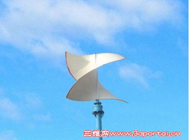

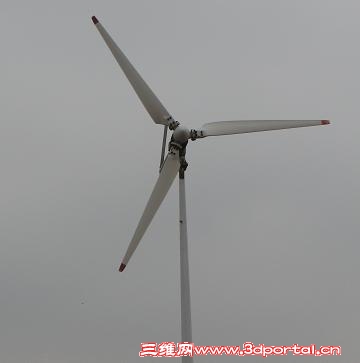

- @4 ]( c3 Z% o- s  K请问大家知不知道材料是玻璃钢或者碳纤维的叶片是怎么加工的?% L  `+ C; i  ^+ k
尤其是那种垂直轴的。' i% M7 r( e, j! S2 {0 d  v
水平轴叶片
水平轴叶片
9 ?  n9 f2 [* H8 T3 S3 l. C/ q: P
水平轴叶片# ~9 A- }- p/ f
垂直轴叶片
垂直轴叶片
. I/ P* I$ d, \! T1 i
垂直轴叶片
! s* w; [% M# d: X$ Z% |6 w
垂直轴叶片
垂直轴叶片
3 E. k9 q5 A9 L; ~, s  t% W
垂直轴叶片

发表于 2010-9-19 16:25:11 | 显示全部楼层 来自: 中国台湾
做模涂树脂贴纤维涂树脂贴纤维……脱模

发表于 2010-9-23 11:53:16 | 显示全部楼层 来自: 中国辽宁大连
发表于 2010-9-27 07:51:32 | 显示全部楼层 来自: 中国山东青岛
做模涂树脂贴纤维涂树脂贴纤维……脱模 * t/ g9 N0 w" ~8 A: }  j/ Y( ?" V* D
小型的我见过,是用模具(龙骨及连接法兰)一层层贴玻璃钢,中间是空的。
  S. w$ `# u! L+ P( o" k5 X% S+ B
; R4 p7 [6 W+ \6 w谢谢,学习了。
发表于 2010-10-10 14:36:44 | 显示全部楼层 来自: 中国河北保定
5 W% y9 E" R% j8 [% n! I8 z- h
/ d" d' R5 Z2 e3 _大型的浆叶也是靠模具脱出来的,简单工艺流程如下。
. H  x3 Z  d1 ]) H; @4 A1、在模具型腔内按要求放入纤维布,连接件。3 c3 U8 W1 d& x9 g7 A  z0 e* u
2、合模。
) V+ g8 s+ ~' V, i+ u3、抽真空。
3 P, P; t2 k& `, v* c$ F4、加入混和好的树脂。
+ V0 E1 |+ X; t' U5、升温到时间、" d' i6 Y3 j- C3 V( n% m0 B3 U# I; {
6、脱模。
: T4 L- ^, c6 N8 z. R5 n7、修边。9 \/ u9 f# t# P
8、合型(因大型浆叶一般都为中空结构故先以左右件形式分开制作然后将左右件粘合在一起)。
+ a) ^0 r. C1 W9、表面打磨、涂布。
