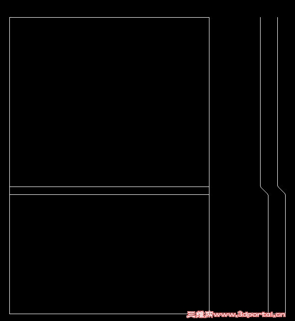

未命名.jpg 4 G, s) [7 o3 v+ G! k+ a( u. g" V
如上图一道折弯,用折弯画是画不起来的,这样的钣金件折弯能用压凹来画出来么,工试了半天,不行,有无高知道知道方法

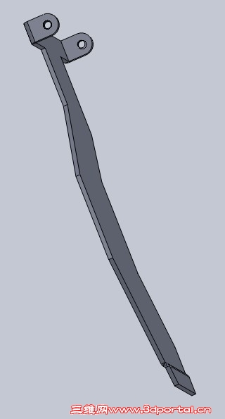

 楼主| 发表于 2010-9-18 23:36:00 | 显示全部楼层 来自: 中国浙江温州
3# liweisky 你能用成形工具给我画一个么,,谢谢
 楼主| 发表于 2010-9-18 23:37:16 | 显示全部楼层 来自: 中国浙江温州
4# liweisky / b! a0 `( v9 q$ J
拉伸我当然会,,这个图只是我零件其中一个变的示意,用拉伸很麻烦

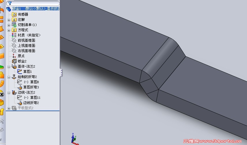

发表于 2010-9-19 21:14:06 | 显示全部楼层 来自: 中国福建厦门
呵呵,这个不知道是不是楼主需要的: 1%ZXSC`K}DQ803UOB%]H39W.jpg
 楼主| 发表于 2010-9-20 08:17:34 | 显示全部楼层 来自: 中国浙江温州
10# feejoy
, v/ @& ?2 m! J( n5 a6 G  d不是,,我都说是钣金拆不起来的,R都不够

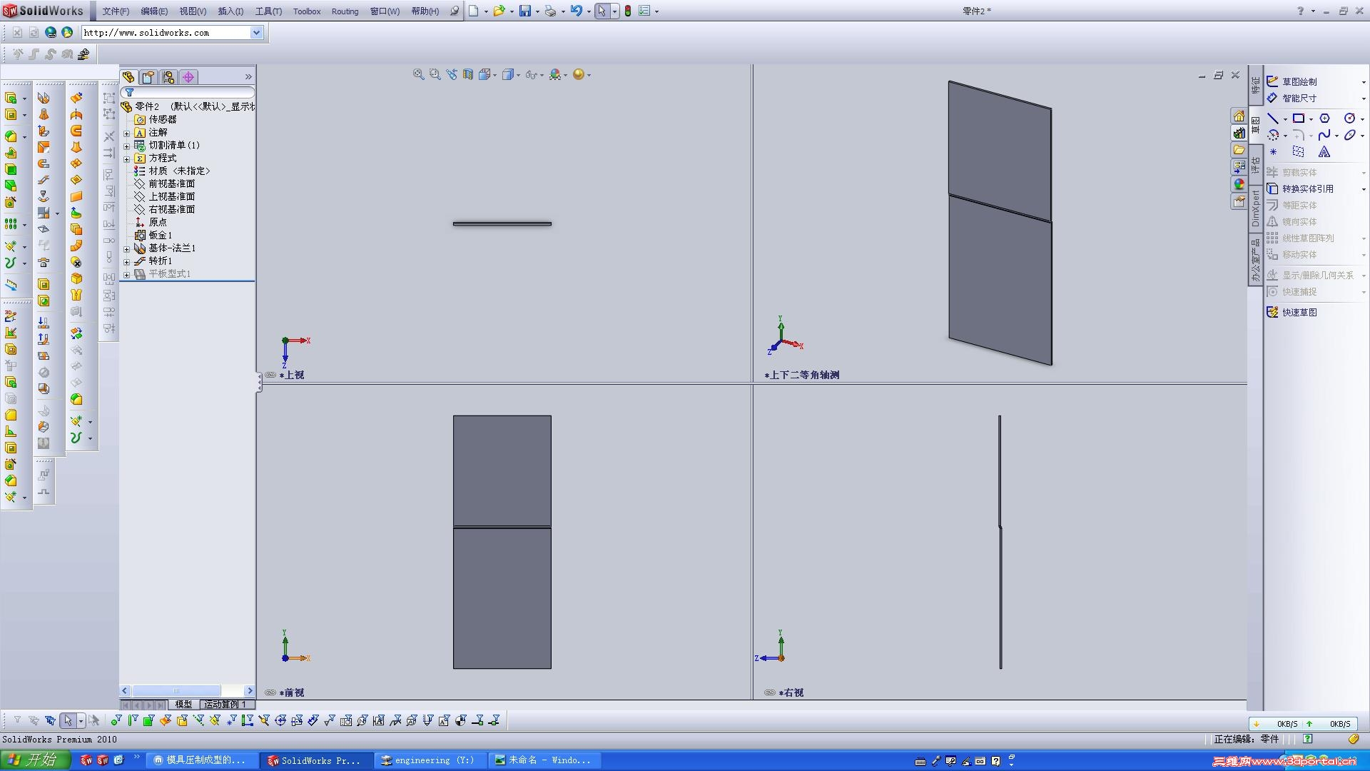

发表于 2010-9-20 08:47:21 | 显示全部楼层 来自: 中国江苏苏州
谁说这个不能折出来的,这就是钣金里面所称的压断差,用SW钣金里面的转折就可以画出来.

发表于 2010-9-20 12:16:10 | 显示全部楼层 来自: 中国广东深圳
除成型工具生成的特征外,SW的钣金功能还不能处理不能展成平面的零件,需要插件,论坛上有好几种。
