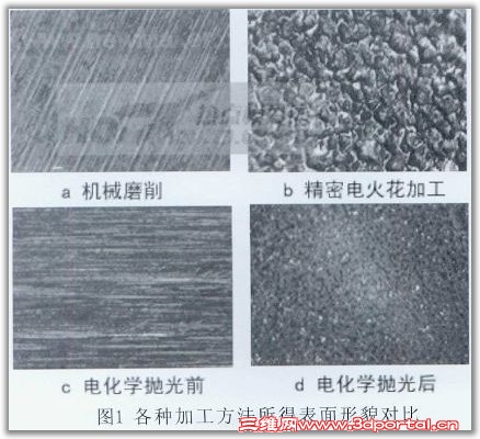

    电化学及其复合光整加工技术主要是靠金属工件的电化学阳极溶解原理来加工,属于离子的去除。且因为是非接触加工,没有加工变形层、变质层和残余应力;工具无磨损,可以长期应用 ;不产生飞边及毛刺。图1为各种加工方法所得表面形貌对比。

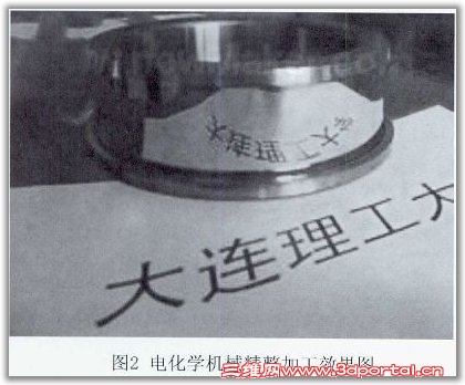

) C( ?- ^; j  j% R# O. {7 X& g    图2为大连理工大学周锦锦教授课题组用电化学机械方法对轴承进行的光整加工。它取代滚道超精工艺,可以大幅度提高滚道表面质量,改善和弥补磨加工缺陷,粗糙度、波纹度及圆度与滚道超精后的“三度”相比量化后的精度储备在80%以上。采用电化学机械加工比一般超精加工的寿命可提高5倍以上。虽然这里以轴承为例,但该技术同样完全可以应用到模具表面的精整加工中。
+ q' Z: x0 K& J% Y: U$ S! C
