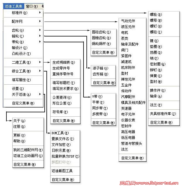

标准件在迈迪中只是很小一部分,迈迪实际上是个三维工具集,以下是全部功能,内容很庞大,几乎可以替代机械手册。

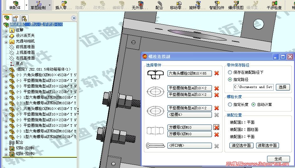

新版迈迪增加了螺栓副功能,不仅可以自动定位,还可以成组选取垫圈和螺母,一起自动装配到装配体上。7 x4 B# R# }$ ~; L( I8 e) J4 E9 A
