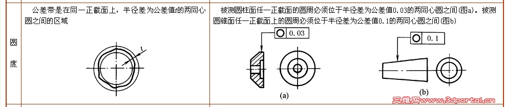

千分表测量轴圆度时所测得的数值要乘以2吗 如读取的为0.004  则标注圆度为0.008吗?

圆度误差与径向跳动的数值相同。即0.004

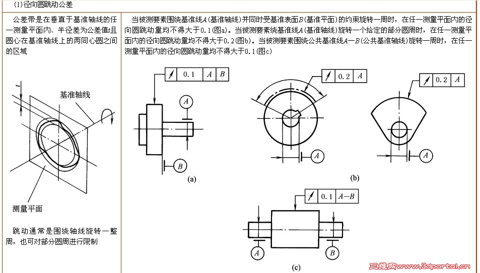

; B6 z6 k- k6 c( l$ O5 \- O应该是径向跳动吧,如果是径向跳动,那测量多少就是多少,不用X2

( r5 M8 Q/ ]4 A0 l千分表是用来测量径向跳动的,
- A0 R+ H' L* H& W4 |, z$ u$ e$ W+ M
至于圆度,好像无法测量吧,8 w" X" O0 r1 P
3 g, O: y3 }* T0 ?( E不过,你可以这么通俗的理解,圆度是反映这个截面形状圆不圆
' L% j  c: E: _/ _
& B5 H' z, G+ z( h8 v& J* o径向跳动,他反映的是,工件旋转一周,任意位置上,工件表面的的跳动量(这个跳动量,可以通俗理解为,工件表面最高点与最低点的差值)

我个人觉得轴还是标注圆柱度好一些,单存的圆度公差实际意义并不大。
