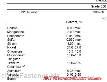

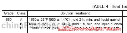

RT,求教660材料的成分和特点最好有资料说明的
