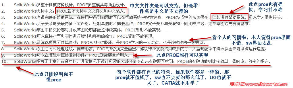

发表于 2010-9-29 20:31:58 | 显示全部楼层 来自: 中国广东深圳
