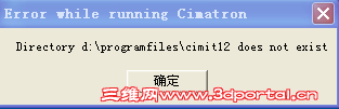

[已解决] 安装的CIMIT出现这种情况什么原因呀???火急
发表于 2010-9-19 09:20:01 | 显示全部楼层 |阅读模式 来自: 中国上海
本帖最后由 kelby 于 2010-9-19 20:09 编辑 + h7 U0 c8 H/ d3 P" j  H
: [. g2 f- Z8 }! J6 k! u. b- d+ M" n
发表于 2010-9-19 14:20:48 | 显示全部楼层 来自: 中国山西运城
不要往d:\programfiles下装试一试。
发表于 2010-9-19 15:38:09 | 显示全部楼层 来自: 中国浙江杭州
清干净注册表关于CIMIT所有信息,再从新安装就ok了!
 楼主| 发表于 2010-9-19 19:37:41 | 显示全部楼层 来自: 中国上海
3# xihe 都试了还是不行.
 楼主| 发表于 2010-9-19 20:11:59 | 显示全部楼层 来自: 中国上海
2# zhhayu 原来这个软件不能装入自定义的文件夹内,只能装到某盘的根目录,谢谢!另外这个软件的汉化还着实让我头痛了一把,还要建立一个快捷方式,加入一个参数才能显示中文,操作界面我觉得不如MASTERCAM灵活.也许是不习惯吧.
