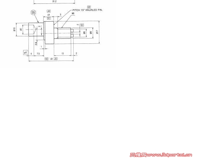

附件为求助各位加工方法及流程.

这是曲轴的加工,最好是先划线找中
发表于 2010-9-19 13:02:39 | 显示全部楼层 来自: 中国四川资阳
先车右端,调头上夹具车偏心轴,再加工其他工序
发表于 2010-9-19 15:05:21 | 显示全部楼层 来自: 中国河北石家庄
这个零件的加工分三道序,' m8 a; n% `8 O" }# c& x
1,以中肩左边的毛坯定位装夹中肩,加工右端及端面,普通三爪。6 A& _( T$ m) s6 a" a$ z4 V: O
2,做专用工装装夹上序加工的右端及端面定位,加工左端。
9 d+ g- s- L/ t, X! U4 L( V3,加工中肩。

图纸看的不是很清楚,一般的工艺和4楼说的应该差不多,中间中肩处没看明白,感觉好像不是单单用车就能加工出来的

单件小批量生产可以用垫片。

这个零件看图纸不是很复杂,关键要看批量,如数量不大,用楼上几位讲的都可以加工。如批量很大,则专用仪表车床加工,7道工序(不包括热处理)。

用偏心夾筒或偏心模具

此零件加工不是很难。关键是看偏心的要求是否严格?批量大考虑做工装,单件划线车床即可加工。简单工艺流程如下:. `$ I. e. Z% i5 j6 d" C+ q6 _/ H3 Z/ p
  1.下料
$ H0 S5 P: M/ C* k. |+ z  2.车外形尺寸及左端台阶
. j0 I0 _/ g6 B) a( }# I/ p& H. v  3.按图纸划两端偏心线
; @2 J+ j& C- Z! ~/ B! a  4.卡右端,车左端并钻孔(偏心套工装)5 {+ H% q4 O# ^. }: q
  5.调头,按图加工右端
: a) i) m# i( x4 h  6.按图铣槽

单件上四爪批量上花盘加工装,中级以上车工都会干
